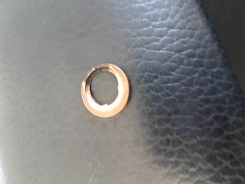

Kurzes Update meinerseits:
Bei mir ist nicht der Ventildeckel undicht, sondern Injektor von Zylinder 4. Nachdem ich mir im Motorraum bissel Platz verschaffen hab, war es klar ersichtlich.
Das zum Thema Injektorwerte. Diese sind wirklich nur ne ganz grobe Hilfestellung.
Mal ne Frage: Hatte einer von euch schonmal Probleme beim 2.7tdi die Injektoren zu ziehen?
Ich kenns von anderen Karren, dass da schonmal gern bei verkokten Injektoren diese sich nicht ziehen lassen. Aber beim 2.7er hab ich diesbezüglich noch nix im Forum lesen dürfen(was natürlich sehr schön wäre).
Morgen gehts zum freundlichen und es wird ein Satz Dichtungen mitsamt Spannplatte gekauft( sicher ist sicher)
Mfg Uli
Diese Frage interessiert mich auch. Da es bei mir bevorsteht, um die Dichtungen an den Injektoren zu wechseln. Dazu bin ich jetzt auf der Suche nach dem passenden Injektorausziehwerkzeug. Für Tipps bin ich offen.
Carfreitag genutzt und injektor gezogen und neu abgedichtet.
Hab die Arbeit vorher noch nie gemacht, aber ist echt kein Hexenwerk. Man braucht jedoch den passenden Puller samt Aufsatz für den injektor. Dann kommt das Ding echt geschmeidig raus.
Hab ca. 2.5 stunden gebraucht, aber nur da der Kupferring nicht raus wollte. Mit viel geduld und ein paar pfeifenreiniger später hatte der dann auch den Kampf aufgegeben.
Der war schon gut weggebrannt. Jetzt läuft das Auto wieder richtig schön geschmeidig. Hat gefühlt auch wieder bissel mehr Bums.
Achja... VW Stecker können echt nerven kosten(Rücklaufleitung) 🙄
