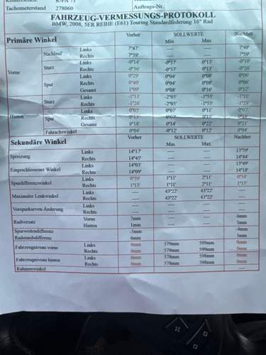

Werte Achsvermessung
BMW 5er E61
Kennt sich jemand aus und kann mir sagen ob das so in Ordnung ist beim lenken ist das aktuell richtig schlimm gefühlt zieht es mich in jede richtung nur nicht mehr gradeaus
1 Antworten
Einfach gesagt, alle Werte die nicht grün sind, sind außerhalb der Toleranz.
