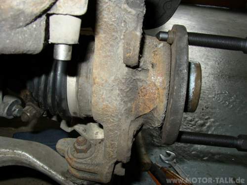

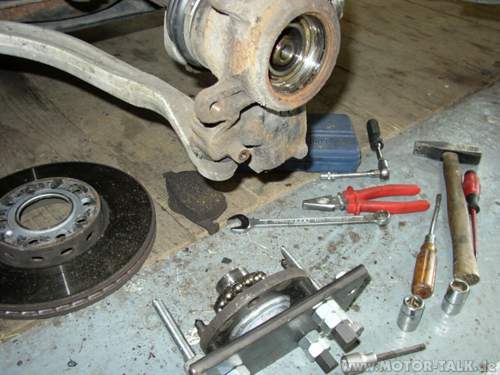

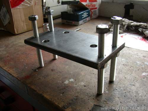

anbei ein paar Bilder, wie es lt. Werkzeug angedacht war und wie ich es dann gelöst habe (A4 B5).

deine lösung mit der metallplatte finde ich gut aber warum - hat die lösung auf bild 1 nicht funktioniert ?
mfg
loomi
Ganz einfach, weil die Schraube am Gehäuse nicht vorbei kann. Beim weiterdrehen hätte es das Gewinde ruiniert und die Schraube verbogen!
