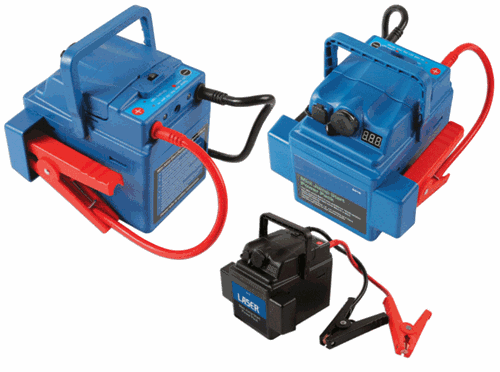

@kurtberlin schrieb am 20. Oktober 2016 um 01:38:22 Uhr:
Da jetzt die kalte Jahreszeit wieder Einzug hält und ich ständig mit Kunden zu tun habe, die ihre Batterie erst mal leer juckeln, ehe sie merken, daß ihr Fahrzeug nur wegen falschem Kraftstoff nicht mehr anspringt, habe ich mir (da ich oft nicht auf Starthilfe Kabellänge an die Fahrzeuge heran komme) auch ein kleines Notstart-Powerpack angeschafft.
Die für diese Zwecke bisher mitgeführte 100Ah Reserve Batterie, belastete mein Fahrzeug mit ihren fast 26Kg doch schon arg. Bei der letzten Messung des Fahrzeug-Betriebsgewichtes, mit einer kürzlich extra dafür angeschaffter FZ-Rad-Wage, habe ich schon einen argen Schreck bekommen. Ich habe gleich auch noch weiter an Werkzeug und Material ausgemistet, um wieder zu einer normalen tragbaren Gewichtsverteilung zurück zu kommen. Ich sage euch, was sich da so in drei/vier Jahren so an, eigentlich nie genutzten, Kleinigkeiten und Werkzeugen ansammelt, macht schnell mal 50 Kg aus. So ist auch die Reserve Batterie ein ordentlicher Beitrag zur Schlankheitskur meines Firmenwagens.
Nun habe ich mir (um zum Thema zurück zu kommen, nicht grade preiswert) ein Laser 5918 Bleigel-Powerpack mit wirklich nur 14Ah aus England angeschafft. Der Kraftzerg beinhaltet zwei 5V USB Ladeanschlüsse, für Handy oder Navi, eine 12V Zigarrettenanzünder Dose, für den 12V Geräte Anschluß, sowie ein Multimeter, zur Eigenspannungskontrolle und über integrierte Messleitungen, zur Messung der Bordspannung am Fremdakku und zusätzlich hat es auch noch eine LED Beleuchtung und darüber auch noch eine Warnblitzer Funktion.
Dieses Teil hatte ich bei einer befreundeten Werkstatt schon seit Jahr und Tag immer wieder im alltäglichen, zuverlässigen Einsatz bewundern können.
Selbst bei den dicksten Ami-Schlitten (teilweise 6L/V8), egal ob Benziner oder Diesel, packte das kleine Teil energisch zu und sorgte für einen schnellen Start.
Mit kaum 5Kg wiegt es auch nur ein fünftel der von mir bisher verwendeten Batterie.
Ich denke, daß ich damit auf der sichern Seite bin.
(Die Starthilfekabel bleiben aber trotzdem im FZ)
Zu dem hatte ich mir, als Experiment zur neuen Technologie, schon mal solch ein , von andere Seite getestet und für gut befundenes, Starthilfe-Set auf LI-Ion Akku Basis zugelegt, um im allergrößten Notfall noch mal eine Reserve zu haben. Meine ERfahrung damit: Bei Motoren die nicht zuverlässig beim ersten Startversuch anspringen, war der Einsatz dieses kleinen Kraftzwerges für mich aber eher immer wieder eine herbe Enttäuschung.
Ich habe noch ein weiteres Gerät für solche Zwecke im Auge, ein Leichtgewicht, daß auf Basis von Powercabs arbeitet.
Dort integriert ist ein Upload Powerconwerter, der selbst aus auf 6V entladener Bordbatterie noch 15V in die Kondensatoren pumpt und nachdem er beim Starten (real ca.40 Sekunden) dann wieder leer gelutscht ist, in 2 Minuten wieder betriebsbereit aufgeladen ist.
Ein riesiger Vorteil dieses Tools ist die unschlagbar schnelle Wiederherstellung der Betriebsbereitschaft.
Ich werde das auf jeden Fall noch mal nachhaltig testen.
Hallo Kurt,
da sich mein StarthilfePack malwieder als zu schwach erwiesen hat bin ich auch auf der Suche nach einer Alternative. Der Booster auf Basis von Kondensatoren klingt Interressant, hast Du ein solches Gerät im Einsatz?
Da ich ja gerne einweing bastel würde es mich interressieren, ob man den alten "Batteriebooster" einfach durch ersetzen der Batterie durch Kondensatoren (5Stück 2,7V 500F in Reihe) umbauen kann.
Gruss Stephan
Um hier dann auch mal einen Abschluß zum Thema zu machen.
Ich hatte mir mal eines dieser Kondensator-Starthilfe Geräte der oberen Preisklasse bestellt, um es zu testen.
Mal abgesehen vom m.E. völlig überzogenen Gerätepreis -im Bereich von dreihundert Euro- war das Ergebnis zudem leider noch in zweierlei Hinsicht eher ernüchternd.
Zum einen dauerte es , für eine vernünftige Startvorgangsdauer, doch -auch bei nur bis ca.10V entladener Batterie- meist noch gute drei bis fünf Minuten, bis das Teil intern die maximale Betriebsspannung erreicht hatte.
Des weiteren war es selbst bei voll aufgeladenem Gerät (in meinem FZ auf Betriebsspannung gebracht und gehalten) nicht möglich, einen Diesel-Motor der schwer anspringt (ist bei meinen Kunden fast immer der Fall) so lange / oft zu starten, bis er zum Leben zu erwacht.
Man mußte da oft ne halbe Stunde -nur mit dem mehrfachen wieder aufladen- verbringen, um weitere Startversuche machen zu können.
Wobei sich auch immer wieder schnell zeigte, daß selbst eine Batterie mit 88Ah auf 10V entladen, nach dem dritten oder vierten Aufladen des Kondensator Boosters in der Akku-Spannung meist sehr schnell auf nur 3-5V absackte.
Grade dann zeigte sich auch, daß der Nachlade Zeitraum schon fast auf eine viertel Stunde, ja sogar bis auf 20Min hin anwuchs und es oft auch nicht mehr möglich war, die volle Boosterspannung zu erreichen.
Beim Testen ist zu dem eine relativ neue Varta Batterie durch diese Behandlung völlig zerstört worden.
Sie war nach dem zweiten Ladevorgang so hochohmig, daß die Boosterspannung schier endlos nicht erreicht wurde und nach dem dann doch erfolgreichen Starten des Motors (durch Zuhilfenahme anderer Starthilfe), nahm sie im Nachhinein keine Ladung mehr auf bzw. hielt sie nicht mehr.
Sie war auch mit allen möglichen Wiederbelebungsversuchen meiner diversen Zauberladegeräte danach völlig tot.
Ich schreibe diesem Umstand der exzessiven Tiefenentladung durch diesen Kondensator-Booster zu , aber ob es wirklich so war kann ich mit letzter Sicherheit nicht beweisen.
Das habe ich weder mit den Blei-Gel Mini Akku-Geräten noch mit dem LI-ION Gerät (Obere Preisklasse), das ich mir später noch ein mal zugelegt hatte, auch nur im Ansatz so oder ähnlich erlebt. Alle drei von mir benutzten Akku Geräte ob nun auf Grundlage Blei-Gel oder LI-ION haben immer durchgehalten, bis der Motor endlich lief. Zumal in den Fällen zudem ja auch -bei vom Kunden bis zur Neige leer gestarteten Akkus- sofort wieder Energie in die Starterbatterien gepumpt wurde, so war das Risiko eines internen Plattendefektes -durch weitere Tiefentladung, wie Beim Kondensator Booster- fast ausgeschlossen.
Ist also ein zweischneidiges Schwert.
Ich komme ja auch immer mit einem betriebsbereiten Service-Fahrzeug.
So habe ich immer mehrere Möglichkeiten (ob nun mit Hilfe von Starthilfekabeln oder über solche Akkubooster) und konnte so jeden, auch noch so Start-unwilligen, Motor bisher wieder zum Leben erwecken.
Steht man aber alleine auf weiter Feld und Flur, mit einer z.B. durch Parklicht, oder vergessemen Radio, oder an gelassenem Licht, leeren Starterbatterie, aber wenigstens einem startwilligen Motor, da kann solch ein Teil je nach Entladezustand des Startakkus auch nicht mal unbedingt immer hilfreich sein.
Hier ist ein Blei-Gel oder LI-Ion Gerät, daß natürlich gepflegt, also betriebsbereit geladen seien sollte, immer von Vorteil.

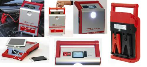

1. aq-tron-super-mini-booster
2. laser-mini-jump-start-powerpack
Dino-136106

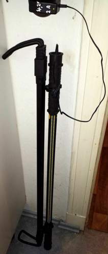

Zur faltbaren Hauben-Arbeitsleuchte, da habe ich andere im Einsatz.
Zum einen nutze ich die sehr schlanken LI-ION - 200 LED KOB-Zeilen Leuchten, mit einer abnehmbaren Halterung und des weiteren, seit kurzem auch mal zum testen, 2 trennbare LI-ION Einzellampen mit 60 LED KOB Zeilen und mit abklappbaren Magnet Haltern, die sich mittels Bajonettverriegelung zu einer einzelnen langen Hauben-Arbeitsleuchte verbinden lassen.
Für sehr enge Bereiche nutze ich Force 68611 Finger Arbeitslampen, mit 40 LED KOB Zeilen, stufenloser Helligkeitsregulierung und einem in alle Richtungen schwenkbaren, sehr starken, Magnetfuß.
Als beachtenswerter Nachteil ist bei allen LI-ION Akku-Geräten noch zu erwähnen, daß sie bei Kälte doch sehr an Leistung, also nutzbarer Zeit einbüßen.
Hier ist ein Drittel weniger oft eher die Regel als die Ausnahme, was mich dazu veranlasste doch alle Leuchten doppelt oder teilweise sogar dreifach anzuschaffen, um im Fall der Fälle nicht im Dunklen zu stehen.
