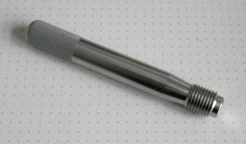

Hier mal noch was neues aus meiner Werkzeugkiste: Radmontagehilfe
Radmontagehilfe einschrauben und nach oben rotieren. Schon kann man das Rad ansetzen, ohne dass man es krampfhaft halten und verdrehen muss.
Auch prima bei Spurplatten.
