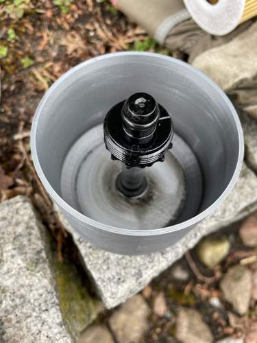

Um die Sauerei beim Öl ablassen aus dem Filter zu eliminieren habe ich dieses Tool gedruckt:
https://www.printables.com/.../...-diesel-engines-oil-filter-drain-res
Vielleicht hilft es ja auch anderen weiter.
LG Flo
TDI Ölfilter Ablassschraube

Schaut gut aus, das Teil, obwohl ich den Sinn noch nicht ganz erkenne.
Habe gerade mal in den Repleitfaden geschaut. Steht der Ölfilter nicht mehr halbwegs senkrecht nach oben? Kenne da nur mein verflossene Rumpeldüse.
Brauchst du noch mehr Arbeit?
Ich bin gerade ein Öleinfülltrichter für den TSI am Entwickeln. Wäre eine interessante Möglichkeit.
Nee, der Ölfilter hängt beim 1,6 TDI total ungünstig nach unten. Ist tatsächlich eine richtige Sauerei. Wäre wirklich interessant wie sich das Teil in der Praxis schlägt, da auch nicht gerade viel Platz drumherum ist. Auf jeden Fall hat Flo eine sehr gute Idee gehabt.

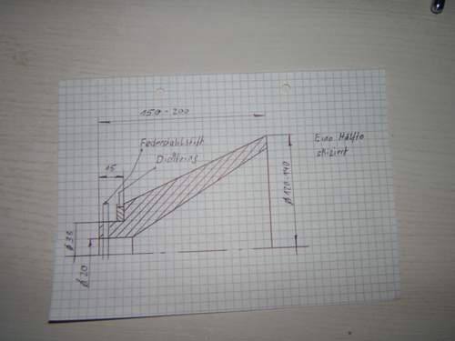

Ich glaube inzwischen, dass du meinen Einfülltrichter nicht konkurrenzfähig fertigen kannst. Ich habe eben ein Stück Delrin (POM) mit 120 mm Ø geschossen und werde den auf meiner Drehe ausarbeiten.

Nur in Gedanken.
Könnte ihn kurz skizzieren.

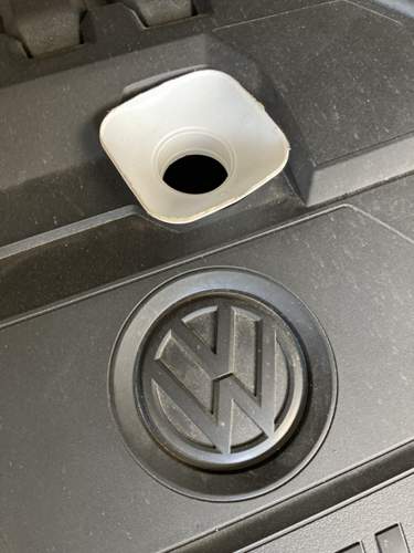

Trichter zum Öl einfüllen gibts von der Verpackung der Bärenmarke H-Vollmilch.
Der Gewindestutzen für den blauen Schraubdeckel passt genau in die Einfüllöffnung. Einfach den oberen Ausgießer von der Pappe trennen.
Alternativ kann man auch einen Teil des PE beschichteten Kartons stehen lassen, dann ist der Trichter noch etwas höher und weiter vom Motorblock weg.

Es ist nicht so, dass ich die Einfüllöffnung nicht treffe. 🙂
Das Problem liegt unterhalb der Öffnung. Der Ablauf in tiefere Regionen ist baulich durch kleine Öffnung reduziert und deshalb sollte der Trichter auf der Einfüllöffnung dicht sein. Kosten sollten auch unter 10 € bleiben.

Hallo Flo50,
kein Problem, Skizze ist ja schnell gemacht. Wenn das Teil für 20 € zu kaufen gibt, werde ich die Drehe nicht mit den Kunststoffspänen einsauen.
Öleinfülltrichter 1,4 TSI
@Golfschlosser
Das sieht ja aus, wie die Konstruktionszeichnung einer Klappbrücke!😁

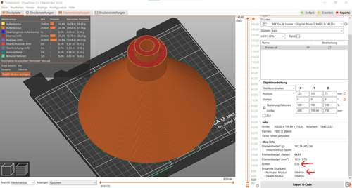

@Golfschlosser Die Materialkosten liegen beim 3D Druck bei etwa 5 €. Der Druck würde etwa 10 Stunden benötigen
Öleinfülltrichter 1.4 TSI im Slicer
