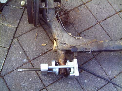

Ich hatte ja vor ein paar Jahren schon einmal die HA-Lager in einem sog. KFZ-Meisterbetrieb für Reparaturen aller Art. wechseln lassen. Ergebnis war damals eine abgerissene Bremsleitung. :eek:
Link zum damaligen Thread.
Da sie nun schon wieder restlos hinüber waren, habe ich sie gestern mit Hilfe des freundlichen "X-treme Schraubers":D aus dem Forum abermals gewechselt. Hierfür nochmal Danke.:)
Dieser stellte sofort fest, daß die Superwerkstatt damals noch mehr Mist gebaut hatte. :eek:
Zunächst möchte ich aber mal ein kleines Ratespiel starten.
Wer findet den Fehler auf den folgenden Bildern. :D
Viel Spaß beim Raten! ;)
Die Auflösung erfolgt demnächst.
Dann gibt es auch noch weitere Bilder vom sachgemäßen Einbau.
vom konsul
Gibt es eigentlich eine Vorgabe, welche Halbschale nach vorn und welche nach hinten zeigen muß ...
...innen nach vorn...;)
...außen nach hinten...;)

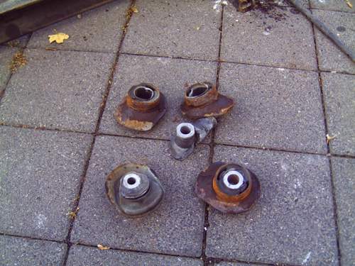

Die Lagerschalen sind auf einer Seite beide in die gleiche richtung eingepresst.Normalerweiße gehört eine Halbschale nach vorn eine nach hinten zeigend eingepresst.
Aber auch geil..............:eek::rolleyes:
Warum baut man die Seile im Innenraum aus statt die Trommeln abzunehmen?
Der Kandidat hat 100 Punkte! :D:D:D
Echt unglaublich.
Entweder macht man doch beide Seiten richtig, oder beide verkehrt. :rolleyes:
Da macht man, was eigentlich kaum vorkommt, eine Arbeit mal nicht selbst und dann kommt so etwas dabei raus. (kopfschüttel)

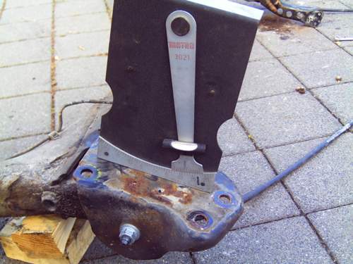

Hier nun die weiteren Bilder.

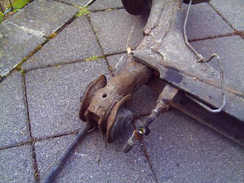

Sagt mal Mädels, wenn ihr schon so nen schönes Spezialwerkzeug zum aus und einpressen habt, warum baut ihr dann überhaupt die Achse aus? :eek::confused::rolleyes:
Und das saubere Ausrichten der Achsaufnahmen zur Achse entfällt dann auch, da die Schrauben auch erst im belasteten Zustand angezogen werden. Das haben die "Profis" der letzten Lageraktion sicher nicht gemacht, darum sind die schonwieder im Eimer.
Aber warum einfach, wenns auch umständlich geht? :D:D:D
....hhmmmm....Roy... erklär mal warum ein Hinterachsausbau umständlich sein soll....also ich finds Umständlicher diese Lager bei eingebauter Achse raus und wieder rein zufummeln....:D:D:Dund Zeit sparst du da auch nicht....;)
Klar spare ich Zeit, ich muss nämlich hinterher keine Achsvermessung machen, und die Achse wieder sauber ausrichten! :D:D:D
Und außerdem hänge ich keine Seile aus, mache die Achsaufnahmen nicht raus, Schraube keine Dämpfer los, und muss vorallem nicht die Achse raus und reinwuchten, aber jeder wie er will, ich bevorzuge die einfache Variante. ;)

Wenn man die Lagerböcke an der Karosserie nicht abschraubt dürfte sich die Vermessung auch erübrigen.
Habe die Lager auch schon 2 mal getauscht und die Achse nur abgesenkt ...

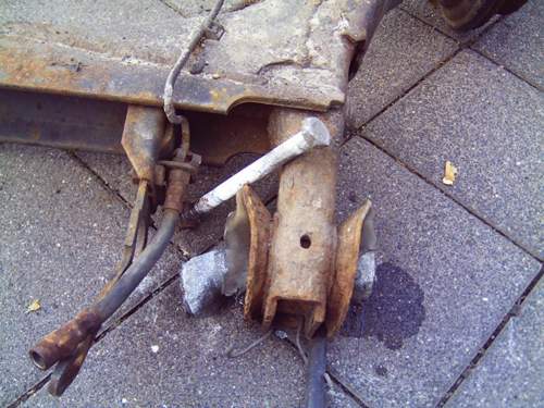

Konsul, wie lange waren denn die Lager verbaut ? Angabe in Jahren und km ... welches Fabrikat war verbaut ?
Gruß Ronny
Fabrikat war Febi
Waren ca. 5 Jahre drin und ca. 100 000 gelaufen.

Aber warum eigentlich die Dinger um 180° versetzt einbauen?
