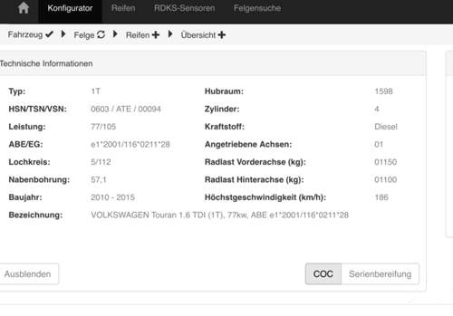

folgende Situation:
Sommer 2016 | Touran 1.6 TDI, 105 PS / 77, Modell 2012, 2te Hand
April 2017 | Neue 17" Felgen + 4Seasons 225/45 R17 94V Reifen bestellt.
Winter 2017 | TÜV damit erhalten.
Winter 2019 | TÜV damit erhalten.
Sommer 2021 | Stadtwechselt.
Winter 2021 | TÜV stellt Riss in einem der Reifen. Brauche dringend TÜV. Gehe zu Reifenwerkstatt und besorge schnell Winterreifen, um am nächsten Tag TÜV zu bekommen. Alles klappt.
Sommer 2022 | Kauf neuer Felgen + Sommerreifen, um zwei Rädersetze zu haben (Sommer und Winter).
Winter 2023 | TÜV sagt nein. Winterreifen von 2021 dürfen eigentlich gar nicht gefahren werden. Sommerräder auch nicht. Beide haben die falsche Größe. Neue Reifen müssen hin - für Sommer und Winter.
Reifenwerkstatt sagt "Schade, aber so ist es. Wir haben uns bei der Bestellung der Reifen an den vorherigen Reifen orientiert (die Ganzjahresreifen), daher haben wir Reifen montiert. Nicht unsere Schuld. 600€+ für neue Winterräder bitte, um TÜV zu bekommen. Im Sommer tauschen wir dann die Sommerreifen auch aus (nach nur einer gefahrenen Saison)".
Niemand ist schuld, aber ich muss um die 1.200 - 1.300€ zahlen, um mein Auto fahren zu dürfen.
Nun die Frage: Meiner Meinung nach trägt die Werkstatt da Mitschuld, da es ihre Aufgabe ist die richtigen Reifen zu besorgen und montieren. Ist es falsch zu erwarten, dass sie mir preislich beim Kauf der richtigen Reifen entgegenkommen?
Der Vorschlag ihrerseits war, dass sie die alten Reifen versuchen zu verkaufen, allerdings ohne Garantie, dass es klappt.
Vielen Dank im Voraus.

Bei einer Achslast von 1150 kg sehe ich überhaupt keinen LI 87.

Wenn es stimmt was @nogel geschrieben hat und die Größe in den Papieren steht interessiert nur die Auflage 5GG wegen der Traglast.
Die Auflage 5FM bei 205/50R17 macht natürlich Sinn, da dieser LI nur bis zur Achslast 1160 kg geht. Wenn diese höher ist muss der LI 93 sein und dann gibt es keine Einschränkungen mehr. Dieser Reifen steht direkt im Gutachten darunter.

Bis jetzt haben das alle Prüfer, die ich konsultieren musste, auch so gesehen, dass der angegebene LI zählt.
VG
Zwischenzeitlich sollte sich auch bis in den letzten Prüfstützpunkt herumgesprochen haben, das alle Gummis, deren
LI die halbe, maximale Achslast und der SI die bbH abdeckt, zulässig sind.
@Gummihoeker schrieb am 19. Dezember 2023 um 17:16:52 Uhr:
Bis bbH 210 km/h ist es so einfach. Über 210 km/h müssen dann die entsprechenden Abschläge berücksichtigt werden.
