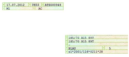

Vielen Dank! Hier sind die Angaben:
Angaben

Es ist handelt sich um kein Blue Motion Modell. Es ist ein 1T332Z (ATE-00094). Die andere Nummer muss ich erstmal suchen.. 😕

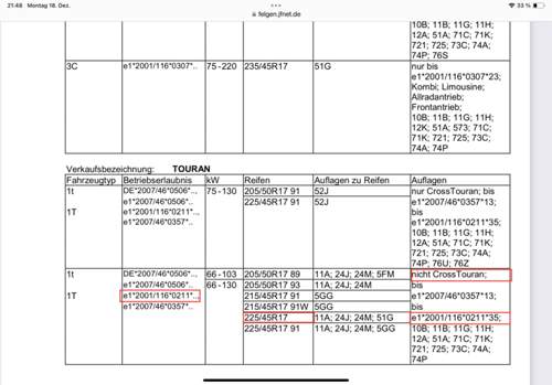

Hier wäre zumindest mal das / dein Gutachten KBA 52805

Natürlich passen die Felgen mit den 245/45 R17 Reifen.
Nur eben halt mit einer Reifenabdeckung in dem genannten Bereich.
Nichts anderes sagt die Auflage 24M und 24J aus.
Ist eine allgemeine bekannte Auflage, bei breiteren Reifen.
Schon bei Kauf hätte ihr darauf achten müssen, wenn das zutreffen sollte mit der Reifenabdeckung.
Oder eben halt nun 215/45 R17 Reifen montieren.

@Hermy66 schrieb am 18. Dezember 2023 um 21:33:45 Uhr:
https://www.bing.com/ck/a?...
Auf Seite 18 ist das Fahrzeug zu finden.
Außer ungenügender Radabdeckung kann ich keinen Grund erkennen, weshalb die Räder nicht eingesetzt werden dürfen.

1. Seite im zweiten Beitrag von User H2SO4 = ist die Felgen - Angabe KBA 52805 schon zu finden.
