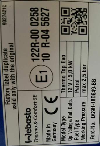

Hat die vom Werk aus verbaute Standheizung (Webasto) eine Lüftungsfunktion, mit der ich den Hitzestau aus dem Fahrzeuginneren bekomme?
Außer die Heizzeiten und ob weiter geheizt werden soll, sobald das Auto läuft, gibt es im Bordcomputer keine weiteren Einstellungsmöglichkeiten.
Das ich mittels Ford PassApp die Möglichkeit habe, das Auto auch per Fernstart vorzukühlen ist mir natürlich bewusst. Nichtsdestotrotz wäre es aber interessant zu erfahren, ob die Standheizung auch lüften kann. Zumal man diese zwecks Funktionserhalt eh in regelmäßigen Abständen laufen lassen sollte.
Aber dieser Versuch schlug bei den momentan vorherrschenden Temperaturen fehl.
Den genauen Wortlaut meines Bordcomputers kenne ich nicht mehr genau, jedoch wurde mir mitgeteilt - salopp gesagt - das die Heizung aufgrund der warmen Außentemperatur nicht arbeiten wird.

Eine Lüftungsoption gibt es im Fahrzeugmenü des Focus nicht. Daher gehe ich davon aus, dass die werkseitig verbaute SH diese Funktion auch nicht kann.
Die im Webasto-Handbuch beschriebene Methode zur Umschaltung auf Sommerbetrieb funktioniert ebenfalls nicht.

Hab den Aufkleber zur verbauten Standheizung innen an der Motorhaube gefunden:
Webasto thermo top evo
Standheizung
Ach, das ist ja ein Ding!!!
Ich habe zum Glück den Aufkleber wiedergefunden, der auf der Fernbedienung war.
Demnach ist bei mir die Webasto "Telestart T91R" verbaut.
Hab mich mal schlau gemacht, so können beide hier genannten Standheizungen nicht lüften.
Somit hat sich meine Eingangsfrage damit auch erledigt!
Wäre nur noch nett zu wissen, warum Ford hier auf verschiedene Modelle zurückgreift...
