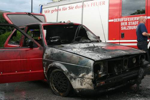

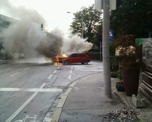

hier die karre von einem kumpel von mir ein vr6 turbo vor 3 monaten abgebrannt
http://www.youtube.com/watch?v=JvjWAbMeWtM
Original geschrieben von mario87
Motor ging beim Anfahren aus, beim erneuten Startversuch sprang er nicht an -> bin aufs Gas gestiegen und dann hat er rechts, also im Bereich der Kraftstoffversorgung angefangen zu brennen....
Von daher würd ich Kabelbrand eher ausschließen, und vorallen auch weil der Motorraum sehr schnell in Vollbrand stand...
Du tippst also auf undichte Benzinleitung im Motorraum? Wäre denkbar, wenn das Benzin an den heißen Krümmer gespritzt ist...
Was käme denn noch als Brandursache in Betracht?

Beim TE hört sich der Brand ja nach undichter Kraftstoffversorgung an. Ein Zweier, der mal untenrum Sprit "rauspieselte" wies ein Leck der Kraftstoffversorgungsleitungen an einem vorhandenen Übergang im rechten Kotflügel auf. Immerhin ging der Sprit dann unten raus, wo die Kraftstoffleitungen am Unterboden geführt sind.
Da die Brände fast immer im Motorraum auftreten, wäre eine vernünftige Lösung die à la Ami: Festinstallierter Löscher in Griffweite, Rohrführung mit Löschmittelverteiler direkt im Motorraum fest verbaut. Steckt man im Fahrzeug und ein Brand bricht aus, drückt man einfach mal den Löschgriff durch. Das hat den Vorteil, dass die Anfachung des Brandes durch Öffnen der Motorhaube vermieden wird.
Deshalb gilt bei normalem Ablöschen auch: Haube nur einen spaltbreit anheben und in Schüben löschen. Wer die Haube aufreisst, hat in der Regel schon verloren.
