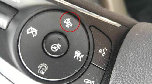

@kr1zl schrieb am 01. Okt. 2019 um 08:57:43 Uhr:
Habe den Wagen neu, lt. Beschreibung hat er ACC. Ich hab auch den "Abstandseinsteller" Aber das klappt nicht so wie ich ACC von VW kenne.
Hier schreibst du, "mit ACC"?
Steht das in der Bestellung / Beschreibung, kannst du das bemängeln.
Normal ist da mit ACC auf dem Knopf oben ein bevorstehender Auffahrunfall zu sehen.
Didiacc
@giantdidi schrieb am 1. Oktober 2019 um 17:41:36 Uhr:
Ist das beim "Normalen" nicht auch vorhanden, um den Warnabstand einzustellen?
Ich fürchte, ich habe Müll geschrieben.
Irgendeinen Unterschied gab es aber. War es der Pfeil am Tachosymbol des rechten Knopfs?
Das Foto von giantdidi zeigt auf der rechten Seite der 4-Wege Wippe das Piktogramm für ACC. Hier Tacho und kleines Auto.
Ohne ACC hat das Piktogramm über dem Tacho einen kleinen Pfeil. In der BA unter 'Fahren und Bedienen' / 'Fahrassistenzsysteme' kann man das nachlesen.
Das obere Piktogramm steht nur für die Auffahrwarnung und hat erstmal nichts mit ACC zu tun. Ohne ACC arbeitet das System nur mit der Kamera in der Frontscheibe.
@Haubenzug schrieb am 1. Oktober 2019 um 18:24:45 Uhr:
An Deiner Theorie stimmt was nicht.
Ich habe ACC, was auch gut funktioniert und am Lenkrad das Symbol mit dem Pfeil.
Gruß Horst
@Haubenzug schrieb am 1. Oktober 2019 um 16:30:06 Uhr:
Gebrauchtwagen. Stand so in der Beschreibung.
