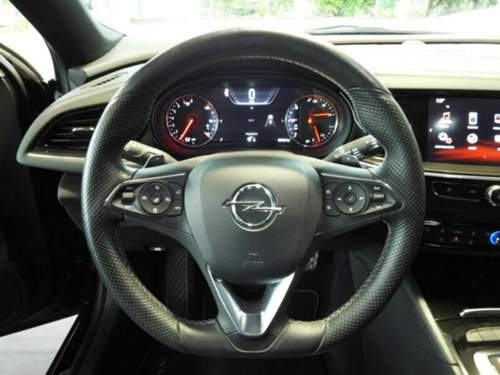

Jetzt muss ich mal eine richtig blöde Frage stellen, wie mach ich ACC "AN" ??
Habe den Wagen neu, lt. Beschreibung hat er ACC. Ich hab auch den "Abstandseinsteller" Aber das klappt nicht so wie ich ACC von VW kenne.
Ich fahre aber er bremst nicht, Abstand ist bei mir auf "gering". Habe ich somit nur den normalen Tempomaten ?
// mich beschleicht das Gefühl ich hab gar kein ACC ;-)
Indem du den Tempomat startest. Dann sollten die drei Striche unten links in Gelb auftauchen.
Falls Sie blau sind: fuss vom Pedal.
Mit der Wippe für +/- auf der linken Seite vom Lenkrad, aktivierst du den Temponaten. ACC muss dafür aber erst mit der 4-Wege Wippe eingestellt sein.
Bei "gering" bremst das System relativ spät.

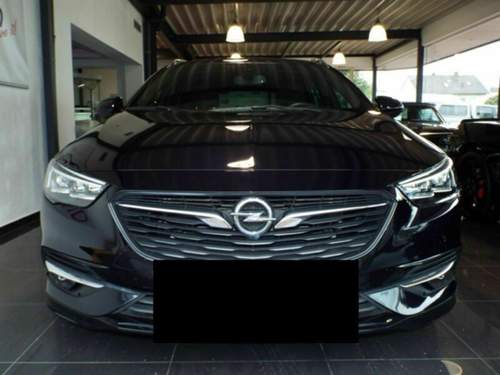

Wenn bei dir vorne im Grill das Radar fehlt, gibt es kein ACC.

blau? Ist das beim Navi pro so? Bei mir sind die grün oder orange.
Ob ACC verbaut ist sieht man auch am Lenkrad. Ohne fehlt das Tacho-Symbol.
@giantdidi schrieb am 1. Oktober 2019 um 12:19:55 Uhr:
@benpassant schrieb am 1. Oktober 2019 um 10:06:48 Uhr:
Gut, dann werde ich mal im "hellen" mit dem Auto beschäftigen
Lenkrad
Radar?
welches tachosymbol ??
@kr1zl ich sehe da keine Radar-Sensoren auf Deinem Bild.
@SF-FFM schrieb am 1. Oktober 2019 um 13:08:56 Uhr:
Das ist schade
