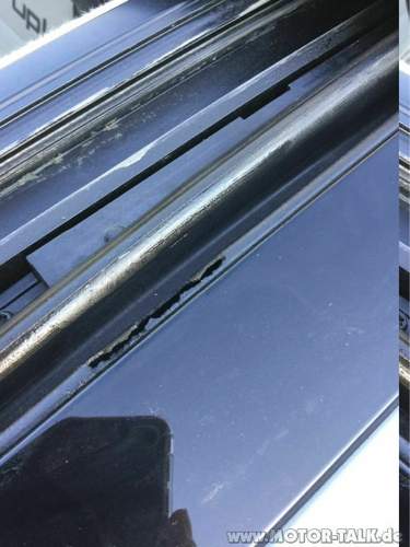

Habe gestern entdeckt, daß offensichtlich ein gefräßiges Tier, vermute Federvieh, sich an meinem Panoramdach zu schaffen gemacht hat. Was meint ihr, könnte man da was reparieren oder muss die Dichtung erneuert werden? Am Schiebedach liegt sie, im geschlossenen Zustand, gut an. Aber in die hohle Dichtung kann Wasser reinlaufen. Weiß jemand einen Rat? Habe schon daran gedacht, das Stück mit Silikon auszufüllen. Das Stück ist ca. 6cm lang.
Bin für jeden Tip dankbar.

Ist ja ätzend. Könnte spätestens bei Frost zu Folgeschäden führen.
Ich würde schon mal erfragen, was der Tausch der Dichtung kostet und dann das Risiko abwägen.
Kannst Du NOTFALLS übergangsweise entweder mit
- Sikaflex
- Butylschnur
aus-/auffüllen, wird aber nur wenig nutzen, weil das Viech (Vogel, Marder?) dann daneben weiter frisst und sich ein Stückchen weiter an der Dichtung vergeht.
Ein Komplett-Austausch beim Freundlichen wird (befürchte ich) wg. des zu erwartenden Arbeitslohnes höchstwahrscheinlich nicht ganz preisgünstig werden und wer garantiert Dir -zudem-, dass das in der nächsten Nacht (?) oder am nächsten Tag an der neuen Dichtung nicht exakt wieder so weiter geht.
Bevor der Übeltäter nicht zweifelsfrei festgestellt und vergrämt worden ist, ist und bleibt eine Reparatur daher relativ sinnlos!

Danke für den Tip! Hab schon mal nach den beiden Sachen gegoogelt. Wäre eine Möglichkeit, um erstmal auf den Wiederholungsfall zu warten, der hoffentlich nicht kommt.
Nach meiner Einschätzung wäre das Sikaflex erstmal geeigneter. Oder sehe ich das falsch?
Habe Donnerstag Termin in der Werkstatt. Mal sehen was die sagen. Auf jeden Fall wäre ein sofortiger Tausch wirklich unklug. Danke!
Fast..., also (fast) falsch:
Sikaflex dichtet zwar sehr gut (siehe Gummistopfen im hinteren linken Fußraum meines 16 Jahre alten Oldies im priv. Fuhrpark, einem Bora Variant Highline TDI PD aus 6/2000), ist aber ein SAU-Zeug, d.h.: Man kann sich damit ratzfatz alles versauen, was damit eigentlich gar nicht in Berührung kommen sollte!
WENN Du also Sikaflex (schwarz, hochgradig "schmierig", nur mit Kartusche zu verarbeiten, es sei denn, es gäbe das unterdessen auch in kleinen Hand-Tuben...?) verwendest, dann MUSST Du vorher unbedingt den Bereich beidseitig der Gummischlauchdichtung sehr gut abkleben, sonst: gute Nacht und viel Spaß dabei, das Zeugs rückstandsfrei wieder vom Lack oder vom Glasdach oder dessen Aluführungen etc. abzubekommen... !
Butyl-Schnur schmiert zwar auch (weshalb ich in allen möglichen und unmöglichen Fällen am Auto, im Haushalt etc. auch das verwende, was Du unten in den Bildern sehen kannst - nein, leider bekomme ich von Henkel keine Provision für meine kostenlose Werbung hier, sonst wäre sie ja auch nicht mehr kostenlos... 😉), aber das Teroson-Dichtband eignet sich hier eher weniger, nicht nur wg. dessen "auffällig" weißer Farbe...😉
Ergo würde zumindest ICH im ersten Schritt versuchen, ein Stückchen entsprechend vorgeformter Butylschnur (in Werkstattkreisen auch "Affendreck" oder "Affensch***" genannt! Ggf. mal in der Werkstatt fragen, 10cm kriegst Du vermutlich auch irgendwo für "lau" oder für € 2,- in die Kaffeekasse...) in die in animalischer Wut entstandene Lücke "zu füllen" und formschön 🙂 einzupassen. Schwarz fällt dort dann auch nicht so sehr auf... 😉 --- bevor man/ich ggf. doch noch den Zweitversuch mit Sikaflex (UND vorherigem Abkleben!!!) starten würde/müsste.
Du kannst dem ganzen natürlich vorerst & testweise ein Ende (?) bereiten, indem Du bei geschlossenem Glasdach den Fugen=Gummidichtungsbereich mit schwarzem Klebeband überklebst / abdeckst.
Mal sehen, was das Viech dann dazu "sagt"! Ob´s morgens hochgepuhlt und auch angefressen ist etc. pp
Ist hinsichtlich Deines fraglosen Defekts aber natürlich keine Lösung und hinsichtlich des Gebrauchs des Glasdachs schon überhaupt keine...: Der nächste Sommer kommt ja ganz bestimmt... 😉
Ich tendiere auch dazu, wenn Tausch teuer, erstmal die Dichtung abzukleben, zumal sie ja eigentlich keine Dichtfunktion bzgl. des Wassers übernimmt sondern nur den Dreck auch den Abläufen fernhalten soll.
Wär halt blöd, wenn die Dichtung volläuft und dann bei Frost ganz "gesprengt" wird.
Gesprengt wird sie vermutlich nicht, weil sich das Wasser ja weiter in ihr ausdehnen kann nach links und rechts.
Du hast aber schon insofern durchaus Recht:
Wenn die Dichtung mal komplett vollgelaufen wäre bzw. ist (wie ein noch immer gefüllter Gartenschlauch) und es dann friert, kann´s im doppelten Wortsinn "eng" werden und im besten Fall zum Aufsprengen des Gummischlauches führen, im schlechteren Fall zur Beschädigung oder gar zum Spannungsriss des Glasdaches und dann:
Halleluja.
Kurz: Wir sind uns einig, dass es SO wie derzeit auf keinen Fall bleiben kann und sollte, denn wir haben unterdessen Herbst und der erste (Nacht-)Frost steht schon an der Startlinie... )

Vielen Dank für Eure Tips und Taubitz für die PN. Habe heute früh das Stück erstmal mit Paketklebeband abgedeckt. Es hat gegossen wie aus Eimern, alles trocken. Mein nächster Schritt ist erstmal die Werkstatt um Meinung und mögliche Kosten zu erfahren. Habe mich entschlossen, bis zum Frühjahr erstmal eine provisorische Lösung/Abkleben zu nutzen. Wie Taubitz schon schrieb, will ich erstmal sichergehen, ob das Vieh nochmal zuschlägt oder, hoffentlich nur einmal, Heißhunger auf meine Dichtung hatte.
Werde wieder berichten.
Das war wohl ein Marder.
