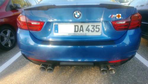

So, AGA nebst Diffusor ist verbaut (aber noch nicht final gerade ausgerichtet), die Deppen bei Bastuck haben den Mittelschalldämpfer am hinteren Ende gut einen Millimeter zu dünn konzipiert, daher mußte noch ein 0,3er Stahlblechstreifen mitten mang, die Schelle hätts sonst nicht gehalten und wäre auch nie dicht geworden 😠
Dazu kommt der echt saumäßige Zustand des Diffusors, ich hätte fast gesagt, der wäre mit den Schrammen und Macken schon mal irgendwo drunter gewesen. Aber hätte ich das bei Bastuck reklamiert, hätte ich die ganze Fuhre einschicken müssen und irgendwann eine Antwort oder Austausch gekriegt, die Zeit und Lust dazu war aber nicht da. Leider hats mit der Folierung nicht geklappt, ich such mir nach dem Weihnachtsgeld einen aus Carbon 😁
Wie klingt sie bis jetzt? Noch etwas brüllig am Start, dann eher leiser brummend, ab 3000 röhrend und über 5000 sonor und fett. Aber vor 2000km würde ich keine "klingt gut/schlecht" Prognose abgeben.

Nicht schlecht. Was mir bei meiner AGA am meisten ins Ouge springt, sind die für meinen Geschmack zu weit vorstehenden Rohre. Viel Platz ist da leider nicht, wenn ich sie weiter reinrücke, schlägt der Topf oben ans Hitzeschild...und absägen und Kappen drüber ist eher keine Option 😁
Beim Ranhalten vom Supersprint Endtopf wars noch übler, da hätte man zwar den originalen Diffusor rausschneiden können, aber das wollte ich nicht. Interessant wirds, wenn ich mir den Carbon Diffusor bestelle, denen schicke ich am besten erstmal die Ausschnittmaße, damit das nicht ein totales Fiasko wird.
