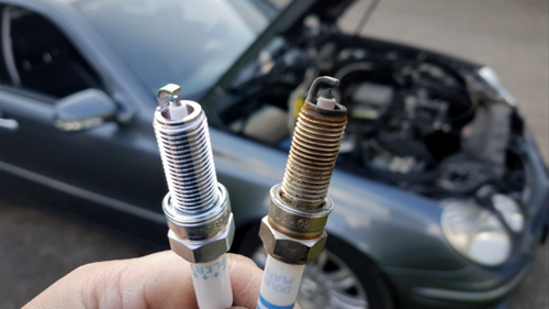

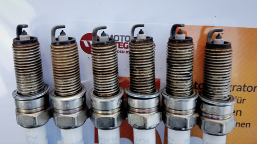

Ich hab den selben Motor und hab beim letzten Kerzenwechsel Fotos gemacht. Interessant wie die ausschauen. Bei Kilometerstand 180000 km hab ich die rausgemacht. Mindestens 60000 km waren die Kerzen drin. Wie lange die beim Vorbesitzer schon drin waren weiss ich leider nicht. Abbrand seh ich da fast gar keinen aber die linke schaut bissl komisch aus, oder? Als wäre die bissl zu heiss geworden. Aber vielleicht gehört das auch so. Ich hab mal gehört dass man die viel länger drinlassen könnte aber alle 4 Jahre soll man wechseln damit das Gewinde nicht festgammelt. Die Kerzen gingen aber noch ganz einfach raus. Wie meine Drallklappen ausschauen weiss ich leider auch nicht aber bis jetzt fährt er ganz normal.

So wie die Zündkerzen ausschauen, waren diese wohl eher mit zu wenig Drehmoment angezogen, da der gesamte Schaft "verdreckt" ist. Hier kann der Werkstatt zumindest ein kleiner Vorwurf gemacht werden. Das Fahrzeug wird mit heißem Motor zum Service gebracht und kalte Zündkerzen werden eingeschraubt!
Das Intervall von vier Jahren stammt vom Mercedes Serviceheft. Ich persönlich wechsel die Zündkerzen nach Bedarf. Sollten im Gasbetrieb die ersten Anzeichen von Rucklern im unterourigen Bereich auftreten, kommen neue rein.

LPG Betrieb?
Rehbraun ist etwas ganz anderes .... das sieht eher aus wie Magerlauf ...
Du solltest mal die Lambdawerte prüfen, ob es jetzt LPG oder Benzin ist -> egal!

Zum Dazulernen:
Gilt die Forderung von Rehbraun als Kerzengesicht farbe auch für den reinen Gasbetrieb? Oder ist das nur ein gesundes Zeichen beim Benziner?
Darf ein gasbetriebenes Fahrzeug nicht doch so hell bleiben wie demonstriert/ gezeigt oder ist das auch beim Gasbetrieb ein" zu mager" Indikator?
Ich glaube, rehbraun ist überholt. Es geht nicht um Moffas aus den 70ern.
Ich denke, ein weißlich-hellgrauer Belag deutet auf zu mageren Lauf, aber nicht ein einfach heller Isolator.
Insgesamt haben heutige Motoren ja eher wenig Ablagerungen an den Kerzen, wenn sie gut laufen.
Die Lamdaregelung sorgt ja für gute Verbrennung.
Man möge mich korrigieren, wenn etwas nicht stimmt.
Harry
Meine Kerzen vor kurzem vom M271.
Von meinem M272 sahen die genau so aus!
Der M271 läuft auf LPG und der M272 ganz normal auf Benzin.
Die Lambdaregelung greift nicht bei kaltem Motor und bei Vollgasfahrten.
Rehbraun sollten die schon sein. Nur deine Kerzen da oben sind eindeutig Magerlauf.
Überprüfe am besten deine Lambdawerte. Wenn deine Lambdasonde kaputt ist und falsche
Werte liefert dann läuft der Motor auch nicht optimal!
