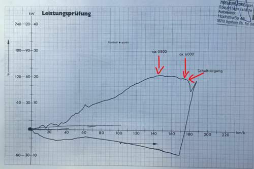

ich habe noch keine Rückmeldung gegeben: auch bei mir war es das Saugrohr nach etwa 10 Jahren und 250kkm, davon das meiste im Gasbetrieb d.h. die Theorie mit den Ausdünstungen kommt nicht hin.
Eigentlich gibt es auch keinen anderen logischen Grund denn eine Kerze verbiegt sich ausser bei Uri Geller ja nicht von alleine und wenn die Werkstatt nicht völlig blöd ist dann müssen irgendwelche lose Teile im Brennraum vorhanden sein. D.h. die Kombination aus Schaltsaugrohr und verbogene Kerze ist ein schlechtes Zeichen...

Mein Motor hat ja die ganze zeit ab 3500 rpm nich mehr so gut gezogen wie er sollte. Hatte glaub ich auch in einem anderen Beitrag von einem brummen ab der Drehzahl berichtet. (anderes Sauggeräusch)
Hab gestern auch meinen LMM erneuert und jetzt ist das Brummen weg und auch die Leistung meine ich ist oben raus besser geworden. Man merkt jetzt minimal das die Leistung immer mehr zunimmt je höher die Drehzahl wird. Vorher war laut Prüfstand die Höchsteleustung bei 3500 rpm wie man auf dem Bild erkennt.
Auf dem Bild sieht man das die Kurve ab 3500 wieder leicht abnimmt.
Jetzt fühlt es sich so an als ob die Kurve ab 3500 zunimmt.
Jetzt nicht extrem aber ich würde behauten genau so wie sie vorher abgenommen hat sie jetzt eher zugenommen.
Er kommt jetzt auch schneller auf von 3500 rpm auf 6000 rpm.
Denke also das der LMM einen Defekt hatte. (was aber nicht als Fehler angezeigt worden ist und unter 3500 rpm sich nicht bemerkbar gemacht hat.
Zur Kerze nochmal muss ich sagen das sie komplett verrußt war und keine Kratzer oder so hatte.
Glaube also nicht das was im Brennraum ist.
