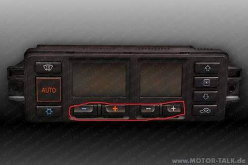

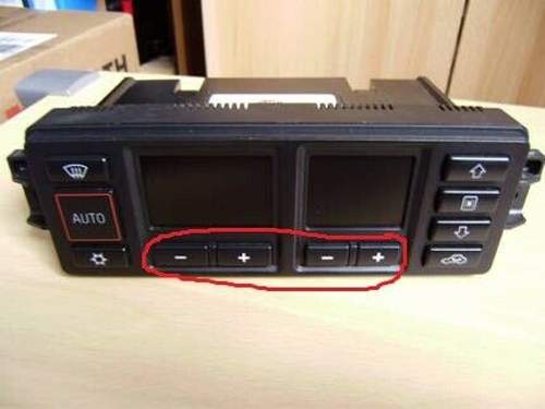

So, nun habe ich die entsprechenden Stellmotoren besorgt und....sie passen nicht. Ich geh davon aus, dass dummerweise doch schon die Klimaanlage des 97'er Modells verbaut ist. Könnte ich noch die Ersatzteilnummern für die Defrostklappe und den Ansaugschacht des Nachfolgemodells (97er Facelift-Modell) bekommen?
Mußt mal schauen ob auf deinen 7V= MJ96 oder 12 Volt = MJ97 drauf steht dann weiste es genau .
Die, die ich für das 96er Modell gekauft hatte passten nicht, lt. Aussage meiner Werkstatt, weil der Sockel formtechnisch anders war und sind mit 7V gekennzeichnet. Also gehe ich davon aus, dass es die für's 97er Modell sein müssen.
fahrgestellnummer ist eindeutig.. ich hatte angegeben für FgstNr: bis-> 8D-T-400 000 wobei die "-" platzhalter anstelle der im schein/brief stehenden "Z" sind
Anhand der angegebenen FgstNr ,hat der Schwere recht und wenn die Werkstatt die alten eh schon ausgebaut hat ,was ja sein muß ,können sie doch einfach die TN ablesen und du kannst dann die passenden bestellen
Zitat : Die, die ich für das 96er Modell gekauft hatte passten nicht, lt. Aussage meiner Werkstatt, weil der Sockel formtechnisch anders war und sind mit 7V gekennzeichnet.
Die Werkstatt hatte nachgeschaut, aber sie konnte nichts erkennen. Die Nummern waren unleserlich oder nicht vorhanden?!? Die Werkstatt vermutet, dass dort jemand "unlegal" versucht hat etwas zu Flicken. Das Klimabedienteil ist wohl auch keins, welches lt. Fgst.Nr. verbaut sein sollte. Ich bin mir sicher, dass derschwere Recht hatte, aber mein A4 ist wohl ein Unikum.
