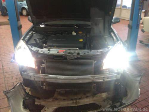

Habe mir auch mal neue Xenon Brenner gegönnt zu Weihnachten. Habe die Osram Xenarc gekauft.
Beim aufmachen der Scheinwerfergehäuse musste ich feststellen das bereits die Xenarc verbaut waren.
Ich habe mal zwei Bilder beigefügt auf denen schon ein deutlicher Unterschied von den alten zu den neuen Brennern sichtbar ist. Leider kann ich nicht sagen, wie alt die Brenner vorher waren da ich den Wagen damit gekauft habe.
Hauptgrund zum tausch war die Sicht bei nasser Straße. Es kam mir beinahe so vor als würde ich ohne Licht fahren. Das Licht wurde scheinbar von der nassen Straße "verschluckt".
Mit den neuen Brennern ist das fahren auf nasser Straße nun fast angenehm. Aber auch bei trockenem sind die Lichtverhältnisse deutlich besser.
Auf den Bildern ist auf der Fahrerseite der neue Brenner verbaut.
Diese Investition hat sich rentiert.

Es gibt Xenarc, Xenarc CBI und Xenarc Silverstar.
Normalerweise sind Xenarc von Opel aus verbaut
Auf der Schachtel steht nur "Xenarc", sonst nichts. Ich gehe mal davon aus das es dann auch keine CBI oder Silverstar sind.
steht auf dem gehäuse des brenners.
CBI für CBI bei silverstar weiß ich es nicht mehr, stand aber auch was und bei den normalen stand einfach nur xenarc auf dem gehäuse
Hmm, blöd.
Ich werde jetzt bestimmt keinen Scheinwerfer öffnen um nachzusehen.🙂😁
