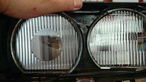

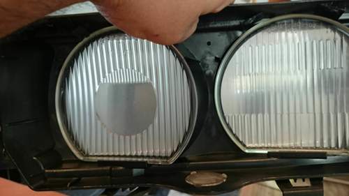

Darf ich hier auch mal nen Denkanstoß bringen?
Ich komm aus dem Lager der BMW-Fahrer und mich hat bei meinem letzten E39 die Helligkeit der Xenonscheinwerfer etwas genervt. Will damit sagen, dass die Hell/Dunkel-Kante ziemlich verwaschen war und auch so die Helligkeit eben nicht so war, wie ich mir das von den Xenons gedacht hatte.
Also - Scheinwerfer raus und der Sache auf den Grund gegangen. Vorteil hierbei war, dass man die Scheinwerfer vom E39 VFL zerlegen kann, ohne da was zu beschädigen.
Hab dann den Reflektor und die Linse gereinigt (waren beide leicht trüb, verstaubt, was auch immer) und neue Vorderteile (also das äussere Schutzglas, wie auch bei unseren Vectras) montiert. Die alten Brenner hab ich drin gelassen...
Der Unterschied war der Hammer! Neue Scheinwerfer quasi.
Kann man die Scheinwerfer vom Vectra auch zerlegen? Also so, dass man an Linse und Reflektor ran kommt??
Bei der Frontansicht ist der Scheinwerfer auf der Fahrerseite bereits gereinigt, die Beifahrerseite nicht. Da sieht man Deutlich den Unterschied.
Zu den Streuscheiben brauch ich nichts sagen, oder? So sahen auch die Reflektoren und Linsen aus...
Dsc-0431
Dsc-0432
Dsc-0433
Jein, sind verklebt, könnte man also durchaus Öffnen, hat aber ein gewisses Risiko.
Die Linse kann man aber zumindest beim VFL gut von innen reinigen.. danach gings eigentlich, der Unterschied zu den jetzt komplett neuen Scheinwerfern ist nicht so wahnsinnig groß gewesen und das nach 11 Jahren. Größtes Problem ist eigentlich eher das Kunststoffglas. Bei mir waren die anfangs dauernd nur ganz oben so leicht rissig, danach ists innerhalb von 3 Monaten steil bergab gegangen.
Das du bei deinem E39 nicht die Kunststoffsteller abgerissen hast, wundert mich fast 😁. Bei fast jedem kann man den ganzen Reflektor wild rumwurschteln.. weil die gebrochen sind.
