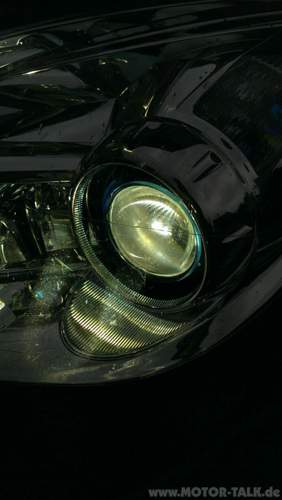

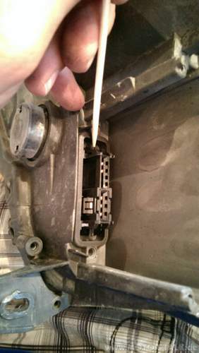

Hab vorhin die scheinwerfer nochmal ausgebaut und die Linse gereinigt, das hatte beim ersten mal nicht funktioniert. Hab dann dabei noch eine Möglichkeit gefunden die Linse auch von vorne zu reinigen.
Denn Stecker vom Vorschaltgerät nach unten lösen, dann ein mit Isopropanol getränktes Stück Taschenbuch mit einem Holzspieß reinbringen und anschliessend mit einer kleinen Flaschenbürste (vorher biegen) durch die Öffnung an die Linse. Das Tuch bleibt an den Borsten hängen, dann kann man die Linse reinigen. Dann dass Tuch rausfriemeln, ein frisches trockenes Tuch rein und die Linse wieder trocknen. Alles raus, Stecker wieder einclipsen und Vorschaltgerät wieder dran.
Hab unten ein paar Bilder hingemacht.
Meine Linsen sind jetzt wieder schön klar, mal gucken was es bringt.
Das erste Pic ist die rechte vor dem putzen, das zweite Pic ist die linke nach dem putzen, man erkennt, das der Schleier von der Linse unten ist.
Danach kommen die Pics vom Linse reinigen

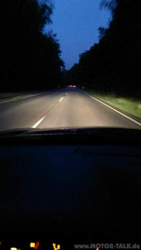

Es ist etwas gelber als es auf den Bildern wirkt. Der Anteil an Licht auf der Strasse ist schon enorm. Vielleicht wird's ja noch bissel weisser wenn de mal ein paar Stunden gebrannt haben.

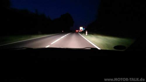

Hi
Warum soviel Geld für diese Osram Night Breaker ausgeben ?
Wenn ich deine Bilder sehe, dann sind meine GE Xensation 53630 4200K ( orig. Opel Ersatzteil) von der Farbe und der Lichtfülle fast genauso gut und bei Lichtex haben beide Brenner zusammen 65,- Euro gekostet.
Übrigens die Lichtfarbe war zum Anfang sehr gelb, hat sich ca. nach einen Monat mehr Richtung weiß verändert und ich fahre am Tag ca. 2 mal durch einen 5 Km langen Tunnel.
Gruß André

Naja, 2 Bilder völlig unterschiedlicher Kameras bei unterschiedlichen Gegebenheiten miteinander zu vergleichen bringt nicht wirklich was. Bei dem Bild von mir oben war Dämmerung und Nässe, also da kommt schon ne Menge Licht raus, nur zu gelb.
Der Vorteil der Nightbreakern liegt wohl in der extrem breiten gleichmäßigen Ausleuchtung.
Ich hatte mir von den Night Breakern ein schönes weißes Licht erhofft.
Da das nicht zutrifft kommen se wieder raus und die CBI rein, gibt wohl aktuell nichts besseres wenn man weißes, leicht blaustichiges Xenonlicht haben will.
Was das abwarten der Einbrennphase angeht, das Risiko will ich nicht eingehen. Dann stelle ich in 4 Wochen fest, dass die Lichtfarbe nicht kälter wird und kann die Teile nicht mehr zurück schicken.

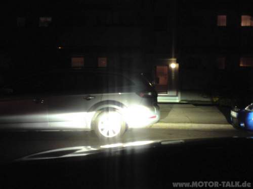

So, die Night Breaker Unlimited sind raus und die Cool Blue Intense drin.
Das Bild unten zeigt beide beim Wechsel, man erkennt das leicht weißlichere Licht der CBI. das hat sich jetzt nach ca. 1,5 Betriebsstunden noch etwas weißer gemacht...vermute da geht die nächsten Stunden noch ein wenig.
Es ist auf jeden Fall nicht wirklich blau, aber auch nicht mehr Gelb.
Gefällt mir bisher gut, Test bei Dunkelheit steht noch aus, der Tunnel heute hat aber ganz gut ausgeschaut.
