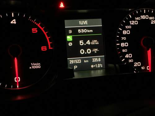

Audi A4 B8 3.0 Tdi 204 Ps 2014 Bj.
291.500Tkm
Feedback - sehr zufrieden!
Getauscht wurde Radlager vorne Links zuzüglich Rechts dazu, das wars!
Kann man nur weiter empfehlen!

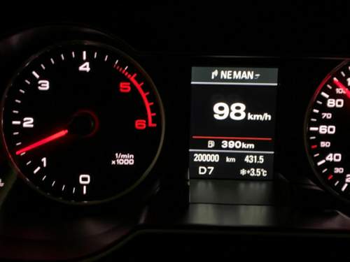

Fast die 199.000 km geknackt, 3.0 tdi 245 PS.
Dämpfer Heckklappe und Radlager vorn kommen im April neu. DSG Ölwechsel war letztes Jahr im Oktober dran. Sonst keine Mucken.
