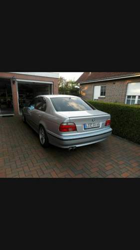

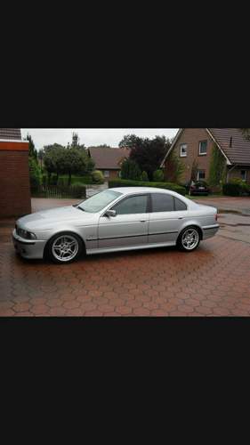

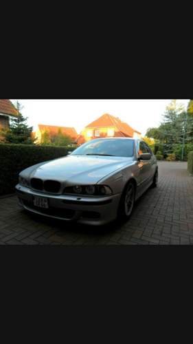

Ich hatte es bei meiner Limousine gehabt, leider habe ich nur das Bild mit gekürzten Dämpfer vorne da mir ein Stoßdämpfer kaputt gegangen ist, die hinteren sind aber M-Fahrwerk mit eibach Federn ca. 35-40 mm. wieso muss man 20mm abziehen ? Es sind doch nur die Federn beim M-Fahrwerk die ca. 20 mm kürzer sind oder irre ich mich ?
das sieht ja mal richtig geil aus. also hast du auf dem bild kürzere dämpfer mit den eibach sportline federn drinne?
hoffe meiner kommt auch so weit runter. habe vorne und hinten sachs m dämpfer. die vorderen kamen letztes jahr neu und die hinteren sind noch unterwegs seit über 1 woche......(scheiß autodoc nie wieder)
nein die m dämpfer sind auch kürzer. sieht man an der kolbenstange.

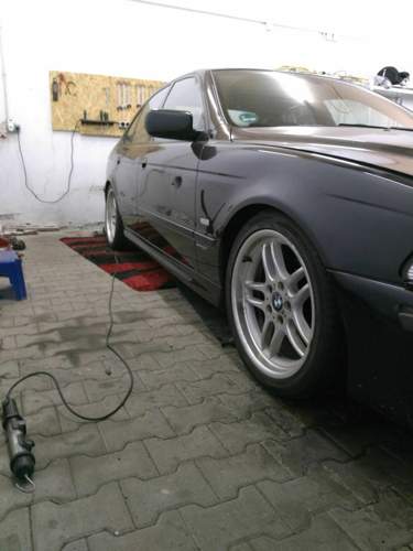

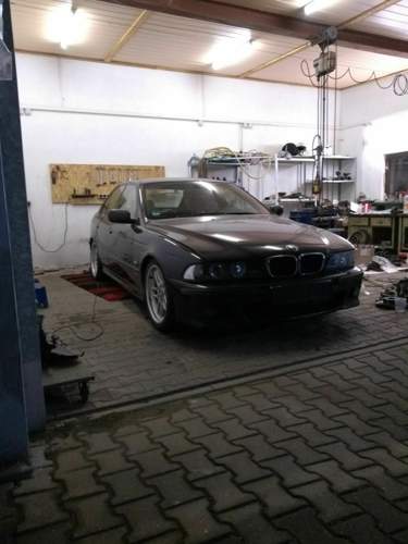

An der Vorderachse sind die gelben Gas Dämpfer aus der Bucht ( gekürzt ) markenlos 😉 mit 55mm Federn von eibach, das schöne dabei war dass der Wagen trotzdem nicht hart war ( als Vergleich mit Golf 1-3 ) war bestens zufrieden.
Sieht gut aus! Welcher Motor war das? Automatik? Schalter? Felgengröße?

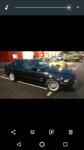

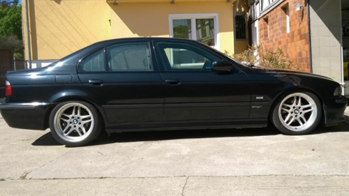

Wenn ich meinen so anschaue mit h&r monotube?!
Original
H&R
H&R

Die Vorgabe ist so wie du es schreibst 50 mm sind aber 55mm bei meinem gewesen wenn nicht 60 😉 nur ich habe irgendwann mal einen Motorschaden erlitten und habe es durch einen anderen Motor mit gußblock ersetzt es ist ein BJ. 1996, 520i mit 150ps mit 17 Zoll Styling 66 Alufelgen
meiner ist auch nur ein 520i mit m54b22 motor. deiner sieht richtig hammer aus. wenn meiner auch so aussieht von der tiefe dann bin ich überglücklich. ist das fahrverhalten besser geworden mit den noch kürzeren federn?
Ich war super begeistert da ich meistens Autobahn gefahren bin aber auch normale Strecken war es schön zu fahren, natürlich musste ich stellenweise aufpassen 30ger Zone und im Winter wegen Schnee auf der Fahrbahn aber es war noch angenehm zu fahren da der 5er E39 wiegt auch einiges und nicht sowie Golf 1 zb.
