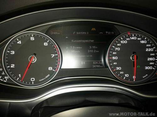

Um das nicht immer OT diskutieren zu müssen: Wie wär's mit FIS-Screenshots (Kurzzeitverbrauch) von Euren Rekordverbräuchen? Die Bleifußfraktion darf natürlich hier Ihre Rekorde auch posten, damit wir auch wissen, wer den Größten hat bzw. den höchsten Durchschnitt bein größtem/kleinsten verbrauch fährt. Ich schlage folgendes kleine "Regelwerk" vor:
- Es zählt alles, aber nur ab 30 min Fahrdauer (sonst ist es nicht praxisrelevant und die Kaltfahrphase haut zu stark rein)
- Nur Fahrten auf öffentlichen Straßen
- Keine "Fouls" wie "Photoshop" oder VCDS Höher- oder Tieferlegung des Verbrauchszählers
Potentielle Käufer hätten auch was davon, denn die sehen dann neben dem Spritmonitor-Durchschnitt auch die Bandbreite des Möglichen im Alltagsbetrieb der verschiedenen Antriebe. Über Siegerpreise können wir ja diskutieren wenn der Thread beachtet wird 😉. Und los kanns gehen: wer bietet mehr (km/h) oder weniger (l/100 km)...

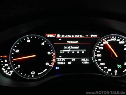

Neustes Update von meinem.
Bei Tempo 100 nimmt er glatt 6,7l /100km.
Anfangs über 7l!
Haut das jetzt hin oder ist das immer noch zu viel?
Anfangs über 7l!
Im Augenblick der Aufnahme sind es eher 7,5. Falls die Strecke eben ist, ist das für konstant 100 mit Tempomat meiner Meinung nach zu viel. Selbst 6,7 Liter sind für eine halbwegs ebene Strecke ohne Gegenwind zu viel.
