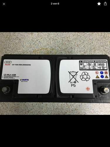

So auch ich habe mir ne „Neue“ Batterie gegönnt, da meine alte laut Lagegerät nur noch eine Kapazität von 58% hat. Habe sie mehrere Tage am Ladegerät gehabt Max. 60%!

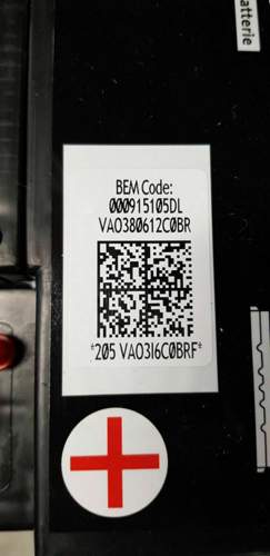

Das ich im Steuergerät 61 codieren muss ist klar, aber leider finde ich auf meiner Original Audi AGM 110Ah keinen BEM Code oder ich muss meine Brille putzen!
Vielleicht kann mir jemand auf die Sprünge helfen? Noch was, um auf Nummer sicher zu gehen möchte ich mein Schätzchen natürlich nicht Spannunglos machen. Reicht es das Ladegerät an die Pole anzuklemmen?

Das sind doch irgendwie die selben Fotos mit anderen Aufklebern? https://picclick.de/...tobatterie-12V-105-110-Ah-233068304803.html?...

Genau diese habe ich gekauft! Wo ist das Problem?
Gruß Dirk
@de0815de schrieb am 10. Januar 2019 um 11:04:58 Uhr:
Hast du die selbe gekauft? Wenn ja wie ist denn der BEM Code?
Gruß Dirk

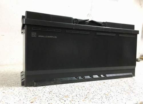

Und dann hast du da einen anderen Aufkleber drüber gemacht? 110Ah von Varta als AGM, vorher Mercedes und jetzt Audi ohne ET-Nr. ...ich schaue gleich mal ob es die überhaupt gibt.
Danke bin schon weiter: Hier der BEM Code:
Nee wie kommst du darauf das ich was um deklarieren würde? Damit würde ich mich ja selbst bescheißen!
Der Kollege hat diverse Batterien da....weiß der Teufel wo her. Es ist eine Originale AGM, Produktionsdaten sind auch ok. Na und Mercedes-Benz oder Audi stellen ja keine Batterien her. Kommen alle von Varta.

Na ja na klar, aber eine Varta für den :-) zu tausenden gemacht, hat einen für Audi's BEM und Lima passenden BEM Code. Der muss dem BEM/EMS erzählt werden = Code eingeben und fertig.
Wie weberli und einige andere und ich ja auch schrieb, die AGM hat natürlich einen anderen Code als die Säure und der bringt das BEM in eine andere Ladekennlinie.
