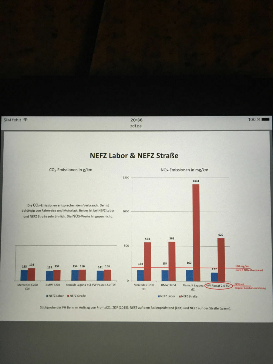

Es wurden VW Passat2.0 TDI,Mercedes Benz 220 CDi, Renaualt Laguna dCi und der BMW 320 d auf der Straße und im Labor Rollenprüfstand getestet.
Bei VW stand ja schon fest, dass Schummelsoftware eingesetzt wird.
Die Ergebnisse der anderen lassen laut Experten auch nur die Aussage zu, dass da ähnliches verwendetet wird.
Die Sendung ist in der ZDF Mediathek zusehen. ich füge mal das Ergebnis Straße zu Rolle als Foto an.

In der Sendung wird aber nicht dem einzelnen Dieselfahrer das 2,8-fache Überschreiten des zugesicherten NO2-Wertes (hier z.B. getesteter BMW mit Euro5-Diesel) angelastet, sondern richtigerweise dem Hersteller.
Dass Laborwerte sich in der Realität nicht halten lassen, ist ja nicht wirklich fundamental neu. Das Überschreiten der NO2-Werte ist jedoch offenbar Fakt: Da fragt man sich, ob die Labor-Rahmenbedingungen so extrem von der Realität abweichen, dass im Wirkbetrieb tatsächlich massiv andere Werte entstehen. Wenn man die CO2-Werte anschaut, ist dies nicht der Fall.

Aber diese beiden Quellen widersprechen sich doch gar nicht. Der ADAC-Link erklärt, warum der Schadstoffausstoß im Praxisbetrieb höher ist als beim Prüfzyklus.
Frontal 21 hingegen stört sich daran, dass diese Differenz zwischen Praxis und NEFZ bei den anderen Herstellern in der selben Größenordnung liegt wie bei VW, von denen man ja weiß, dass sie betrogen haben.

Waren die abgerufenen Leistungen im Fahrtbetrieb im Vergleich zum Prüfstand identisch? Es wurde zwar der identische Kurvenverlauf gefahren.
Hier kommen der veränderte Rollwiderstand des Bodenbelags vom Flugplatz Interlaken plus Lufwiderstand zum tragen.
