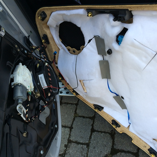

Kennt jemand die größe der Lautsprecher in den Türen? Ich möchte diese ändern und die Hochtöner auch tauschen (ich will kein HK), und dann noch eine Frequenzweiche rein. Sollte erstmal reichen
Kennt niemand den Durchmesser der LS in den TÜren und weiß ob man die Plug & Play ersetzen kann?
Also Plug and Play nicht, da die Anschlüsse anders sind.
Du hast aber kein HK System - wegen der Impedanz der Lautsprecher?
So wie ich recheriert habe, 13cm - kommt mir zwar ein bisschen klein vor - aber die ML W164 Türbässe sind zum R identisch. Und ich habe den Durchmesser bei vielen Angeboten so gelesen.
wie hier https://www.ebay.de/itm/352276199343
Ich hab kein HK und wundert mich auch 13cm wegen dem vorhandenem Bass der eigentlich ok ist. Dröhnt zwar bei hoher Lautstärke, aber wenn das wirklich 13cm sind....
Ja das Gitter ist viel größer - > deswegen wirkt der größer
Und er ist in einer Kunststoffschale drin
Habe mal ein Photo mit gepostet (mein Umbau zur Ambiente Beleuchtung bei meinem ML)
Rear door
