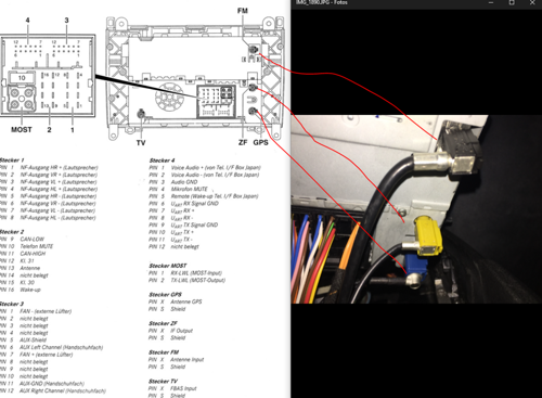

Ich hab sowieso Doppelfakra dran, eins Orange, dass andere schwarz.... Mal schauen was ich da mache
Normalerweise sind das Einzel-Fakra
Schwarz FM-Antenne
Gelb Bluetooth
Blaue GPS (bei APS 50 & Comand NTG 2.0)
Grün RFK (Wenn Verbaut)
Und wenn du sagst Orange - das wären ja die beiden MOST-Leiter - die kannst bei Deinem System eh vergessen
Siehe Anhang
Beschaltung NTG 2.0

Und da muss das blaue Kabel an Pin 13 Quadlock? Bei mir war nur ein Adapter fakra auf normalen Antennenanschluss. Empfang ist natürlich sehr schlecht
Nein diese ist nur ähnlich - Bei deinem sollte nur ein Single-Fakra dran sein.
Gut das die bei Deinem Radio den Mist-Adapter weggelassen haben und nur den Einfachen beigelegt haben
Bei Deinem Radio brauchst Du nur Pin 13 mit dem Anschluss ANT Deines Radios verbinden.
