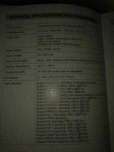

So eben grad mal strom ausgemessen waehrend dem starten, fällt bis 9 volt kurz ab.
Sind nur paar sekunden danach wieder 12 volt
Glaube das problem liegt beim kurzfristigen absacken der stromleistung, unter 10 volt bootet der monitor neu,
Jetzt brauch ich eine lösung dafür.
Das mit dem zeitrelais werd ich noch mit einbauen.
Der ü- kondensator wird wohl mein problem lösen, nur hab ich damit null erfahrung.
Grüsse Benzländer

Hallo
Also der Router ist kein problem, der hat eine interne Batterie, die ladestation die ich gebaut habe dient nur zum laden wenn der akku am Router leer wird.
Vom Monitor siehe daten im Anhang
Sorry für das etwas schlechte Bild, war vorhin kurz in der Garage und mit Handy aufgenommen.
Danke für die Klemmenbezeichungen, die behalt ich mir nie im Kopf, hab mir das mit der Elektronik selber beigebracht, da sind mir dann so Bezeichunungen meist neu und oder fremd.
Hab noch in der Garage paar Test s gemacht, die hinteren Monitore sind über Schalter noch auch Dauerstrom umschaltbar, damit die Kids noch ihren Spass haben fals ich kurz aussteigen muss und den Schlüssel mitnehme.
Selbst bei Dauerstrom, gehen die Monitore aus, die scheinen unter 10 Volt wohl nicht arbeiten zu wollen.
Auf dem Bild stehen die Daten , da steht wenn ich das jetzt nicht falsch verstehe, das der ab 12V aufwärts funktioniert.
Grüße Benzländer

Jetzt die Frage an dich, welchen Ü-Kondensator brauch ich für die Monitore, und kann man das auch selber zusammenlöten aus kostengründen ?
Würde dann alle 5 Monitore damit ausrüsten damit die nicht ausgehen beim starten.
Wie gesagt, was Kondensatoren anbetrifft, fehlt mir jegliche erfahrung.
Ja bei 5 Monitoren geht ganz schön last darauf.
Mein Vorschlag wäre es, das man für alle Monitore einen eigenen Kondensator verbaut.
Dazu braucht man die Leistungsaufnahme jeden einzelnen Monitors.
An Deiner Stelle würde ich für die Bildschirme direkt an die Batterie (KL30)gehen mit einer "Gesamtsicherung" - die dann in das Nachlaufrelais geht - geschalten über das Comand-Wakeup (vom Quadlock)
Wenn deine Monitore eine Auto-Power-On (automatisches Einschalten bei 12 V Speisung) dann würde ich noch einen Hauptschalter verbauen. Monitore mit Sensorschalter haben diese Funktion nicht - hier nur Einschalten am Monitor oder FB möglich

Hallo
Wie gesagt, Stromzufuhr kommt direkt, alles separat abgesichert, ein aus steuerung über relais Z+ und die hinteren zusätzlich noch mit Schalter.
Den jetzigen Relais würde ich dann mit dem Zeitrelais austauschen oder den davor setzen als Z+.
Wie finde ich die Leistungsaufnahme von den einzelnen Monitoren raus ?, die daten im Bild geben keine Infos darüber ?
In deinem Anhang steh das ja drin - Power Konsumption
Ist ja normalerweise Volt x Ampere = Leistung in Watt
Hallo kkkorbi
Danke für den Link, aber daraus werd ich nicht wirklich schlau, die streiten ja mehr als das man daraus schlau wird 🙂
Ich hab jetzt mal die 12V mal 1,5 Ampere genommen, was dann 18 Watt entspricht , ist das so richtig ?
Im Datenblatt vom Monitor steht ja 12Volt bei 1,5 A.
Nur wie berechtnet man jetzt den Kondensator etc?
Muss zum Kondensator noch eine Diode oder ähnliches dran ?
Grüße Benzländer
ups sehe grad hab die falschen daten ausgerechnet.
Müssten 9,6 Watt sein, was würde denn passieren wenn ich die 18 Watt genommen hätte?
Grüße Benzländer
Die Diode brauchst Du auf jeden Fall, sonst holt sich der Anlasser einen Mikroschluck aus deinem Kondensator.
18W für 3s Überbrückung wären 54 Joule Energie. Wenn Du jetzt erlaubst, daß der Kondensator sich von 14 auf 11V entladen darf, brauchst Du einen Kondesator mit C=2*E/U² = 108/9 = 12 F. Das wird teuer. Bei 9W isses die Hälfte.
Deswegen setzen sich Kondensatoren als Kurzzeitspeicher derzeit trotz bestechender Eigenschaften nicht so recht durch...
Bin mir aber nicht ganz sicher, man möge mich korrigieren.
