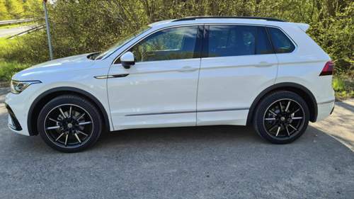

Ich fahre 9x21" Tomason TN 19 mit 255/35/21 ET35 VA Je 5 mm Spurverbreiterungen HA Je 15mm Spurverbreiterungen & Eibach Federn 30mm

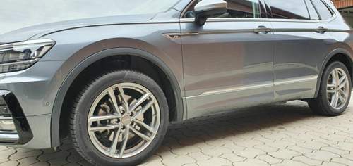

heute habe ich die neuen Räder auf meinem Tiguan montiert.
Es sind die Brock RC29 geworden (8x19ET40, eintragungsfrei) in der Farbe poliert + Himalaya-grey
Reifen: Pirelli PZERO PZ4 LUXURY SALOON 235/50 R19 99W MO
Das Himalayagrau passt perfekt zum Tiguan.
Ich finde es sehr gut, dass die Brock RC29 den passenden Nabendurchmesser von 57,1mm haben, also ohne irgendwelche Zentrierringe gefahren werden.
Die Reifen fahren sich toll. Der Tiguan läuft ruhiger wie mit den 18-Zoll ContiContact TS815.
Hier mal zwei Bilder bei der Montage. Der Größenunterschied ist überraschend groß. Gefällt mir richtig gut.
Problem waren die Nabendeckel. Weil es keine passenden 60mm VW-Deckel gab, habe ich mir die Selbst angefertigt.
Hinten 18-Zoll / vorne 19-Zoll
Brock RC29 in 8x19ET40 mit 235/50-19

Borbet LX, 20Zoll
F0e6a188-9511-4aed-9059-a62bfd6ce886
Fahrwerk nicht. Nur 40 mm Eibach Federn. Geht aber auf 30 runter
