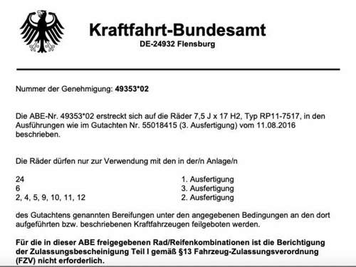

siehe Beispiel-Bild
ABE KBA
Komisch.
Bei meiner Suche bin ich immer wieder auf folgende Angaben gestoßen (siehe Anhang, z.B. hier Borbet Y in 9x19).
Einen Hinweis auf eine Freistellung habe ich nie in den ABE`s gefunden.
Gruß m_driver
Abe
Hat die Rad-Reifenkombination eine ABE für das Fahrzeug, kann einem die COC den Buckel runter rutschen.
In diesem Fall braucht man schon seit 30 Jahren nichts eintragen lassen. Man kann, aber muß nicht. Das Mitführen der ABE im Fahrzeug und auch beim TÜV ist völlig ausreichend.
Wenn es lediglich ein Teilegutachten gibt, muß der Radsatz beim TÜV vorgestellt und abgenommen werden.
Aber selbst dann müssen die die Fahrzeugpapiere nicht zwingend berichtigt werden. Ein Mitführen vom TÜV-Prüfbericht und Teilegutachten reicht.

@m_driver schrieb am 16. Dezember 2020 um 19:44:20 Uhr:
Komisch.
Dein Anhang ist aus dem Gutachten zur ABE.
Die ABE selbst enthält den Hinweis auf eine Freistellung unter Punkt 10 😉
https://felgen.jfnet.de/abe/Y-9019_19_abe.pdf
@touaresch schrieb am 17. Dezember 2020 um 09:47:46 Uhr:
Komisch.
Dann kann ich ja lange suchen🙄
Danke für die Aufklärung.

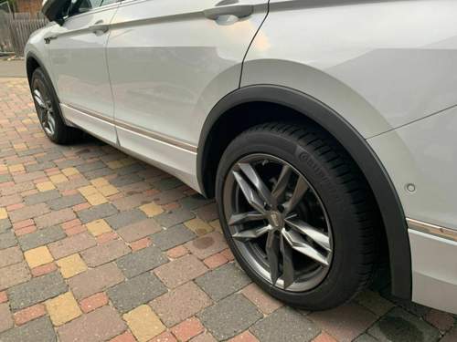

Hier mal meine 20 Zoll Winterfelgen von Proline
Img-20201229
Img-20201229

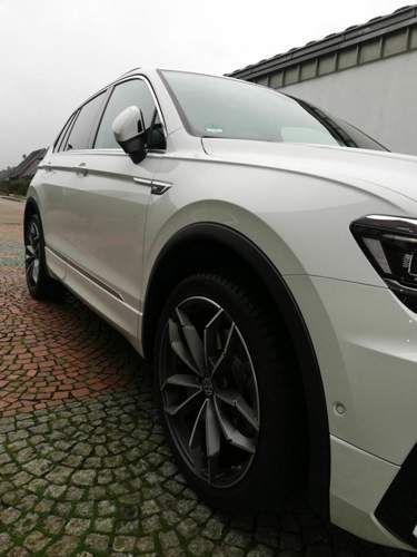

@David.P schrieb am 9. Juni 2019 um 18:29:08 Uhr:
So, das Problem mit der Radabdeckung ist jetzt auch erst mal gelöst.
Dauerhafter wäre es allerdings, die Radhausverbreiterungen vom R-Line anzubauen.
Weiß jemand, ob man die gegen die normalen Radhausverkleidungen tauschen kann?
Woher hast du diese Verbreiterung könntest du einen Link reinschicken ?

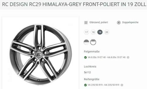

Ich habe mir gerade einen 2016er Tiguan 2 gekauft. Dieser soll nun 19-Zoll Räder bekommen.
Nachdem ich mir die 24 Seiten durchgelesen habe möchte ich nicht nur eine Frage stellen, sondern für andere vielleicht auch meine Feststellung mitteilen.
- R-Line und Nicht-R-Line haben unterschiedliche Kotflügelverbreitungen. Darum darf der R-Line etwas weiter außen stehende bzw. breitere Felgen/Reifen fahren, ohne dass was eingetragen werden muss, oder dass wie beim Standard-Tiguan die Kotflügel ausgestellt werden müssen.
- Nicht R-Line/Standard darf z.B. 8x19ET40 mit 235/50-19 montieren, ohne dass diese eingetragen werden müssen. Die gleiche Felge in ET35 verlangt laut deren Papiere die Eintragung und Ausstellen der Kotflügel.
Ich habe mich darum für die RC29 in 8x19ET40 entschieden (Bild unten). Bestellt habe ich noch nicht, weil ich nicht weiß, ob ich ein aktives oder passives Reifenkontrollsystem habe und ggf. Sensoren mitbestellen muss. Auto kommt erst nächste Woche.
Jetzt meine Frage zu den Reifen:
Ich habe mit den Michelin Primacy 4 in 235/50 R19 103V ausgesucht.
Fährt den jemand auf seinem Tiguan und kann etwas zum Abrollgeräusch sagen?
