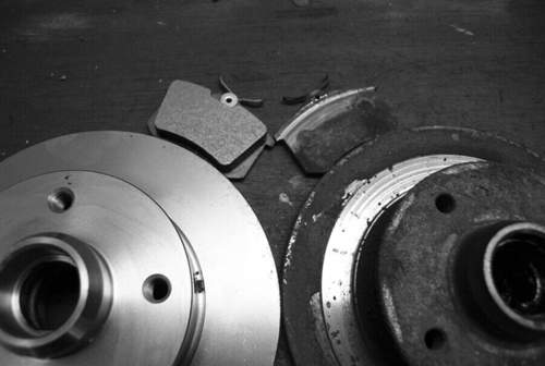

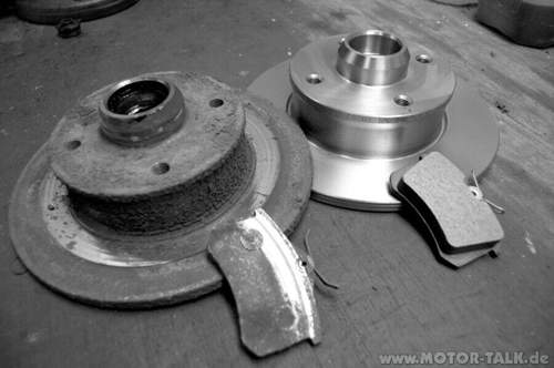

Ich habe auch noch was gefunden,Siehe unten .
Bremsscheibe-alt-neu
Bremsscheibe-alt-neu2

Original geschrieben von MDRS66
Was wäre wenn hier Produktpiraterie am Werke war und der Belag sich aufgelöst /zerlegt hat ?
Ja ausschliessen kann man sowas auf Basis des einen Fotos nicht. Ablösung mit Brüchen und Abbruch des Reibbelags wäre dann so ein defektbedingter Verlust des Reibbelages vom Bremsbelagträger.
Fairerweise muss man sagen das es nicht nur bei gefälschten Bremsklötzen Reibbelagablösungen gibt. Wenn der Rost entsprechend lange arbeiten kann passiert das sogar bei Originalteilen mal. Bei Teilen schlechter Qualität natürlich häufiger und schneller.
Ich war gerade am Samstag bei BMW dort liegt gerade Infomaterial über gefälschte BMW Bremsbeläge/Scheiben aus.
Das war der Flyer im Anhang, oder ? Naja, ein wenig übertrieben ist der schon. Es kommt vor, aber es kommt bei uns nicht so häufig vor.
Das ist eine VW Audi Hinterradbremse. Mit AfterMarket Bremsscheiben (nicht original VW Audi).
