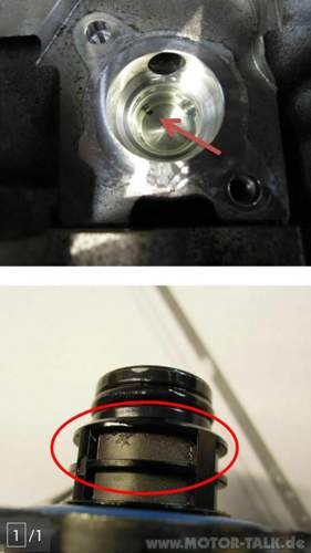

Auto-Typ ist übrigens ein Audi A4 avant 2.0 TDI mit 105kW Baujahr 04/2008 (also das neuere Modell). Ich hab da noch nen Bild der Werkstatt bzgl. der Fehler. Was meint ihr, geht das noch gut mit der 2 Takt Öl Variante? Und wenn nicht, was würde es kosten es wieder zu beheben? Und vllt. noch: könnte es noch viel schlimmer werden (Motorschaden etc) ?
Screenshot-2014-07-26-14-26-52
Bei mir war es laut Zapfpistole und Rechnung Diesel, was ich getankt habe. 800 km später zerlegte sich meine Hochdruckpumpe in kleine Späne, was dann eine Reparaturrechnung von ca. 5 T€ nach sich zog. Also Kraftstoffprobe ins Labor... und siehe da, zwischen 5 und 15% Ottokraftstoff im Diesel nachgewiesen.
Was ich damit sagen will, der Schaden an der Pumpe bei auch geringen Mengen Benzin kann auch säter auftreten...
