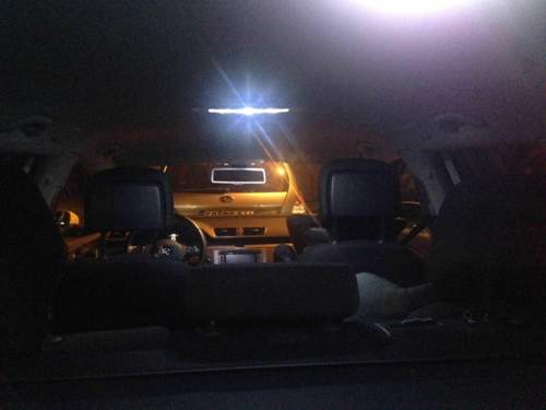

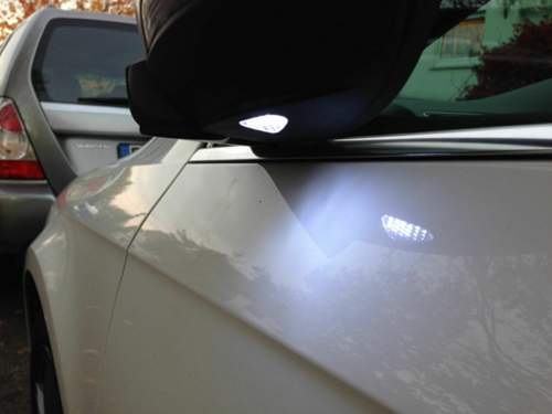

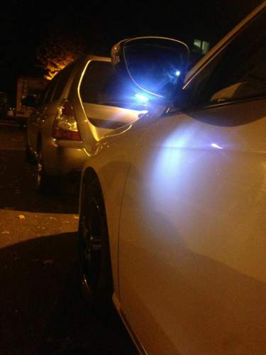

Hab die LED-s auch drinn! Kann die jedem nur empfehlen. Inkl der Beleuchtung in den Spiegel.
Fotos sende ich nach.
Sieht dann so aus:
Img-9086
Img-9075
Img-9085
Leider viel zu bläulich (oder täuschen die Aufnahmen?). Ich bevorzuge das helle Weiß der Golf 7-LEDs.
Oh - außen find ich das schon schick...ist mri aber zu viel gefummel besonders im Kalten.
Sind nur die Aufnahmen. LIcht ist schön weiß....
Also an den Spiegel mach ich es jetzt mit geschlossenen Augen..:-)
Schick vielleicht, wenn man auf einen spacigen Auftritt wert legt. Aber die Ausleuchtung ist mau, darauf kommt es mir an. Und diese ist mit den weißen LEDs exorbitant gut. 😉
Deshalb - 4000K und gut ist.
So, hab jetzt auch die Außenspiegel noch zerlegt und die Umfeldbeleuchtung umgerüstet. Auch hier ein deutlicher Mehrwert bei Ausleuchtung und Lichtfarbe. Man muss nur aufpassen, die Hypercolors richtig reinzusetzen und auszurichten weil es die einzigen LEDs mit nur einer beleuchteten Seite sind.
Das Spiegel-Zerlegen war eine in Summe echte Fummelarbeit. Der Beifahrerspiegel ließ sich dank weiblicher Vorarbeit (ein Vorbeifahr-Crash hat vor einigen Monaten schon mal einige lästige Rastnasen gekillt) relativ leicht lösen und zerlegen. Der Fahrerspiegel war mit all seinen Kabeln und intakten Rastnasen schon deutlich mehr Arbeit.
Wenn man zwischendurch aber immer mal wieder den Spiegelverstellmotor anwirft und den Spiegel in die jeweils günstige Position verdreht, lässt sich erstens das Glas leicht abhebeln und zweitens auch das Gehäuse der Umfeldbeleuchtung rausnehmen ohne dass man die untere Hälfte des Spiegelgehäuses überhaupt abbauen muss.
