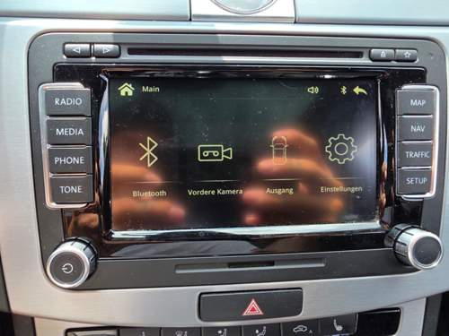

Guten abend ins forum. Ich fahre den vw cc bj 2014 (3.6) mit dem rns510 und dynaudio system.
Ich habe das problem damit das radio ab ca 25°C ständig abstürtzt und in der bootschleife hängt. Zum thema software update finde ich keinerlei downloads die nützlich sind.

zwar etwas verspätet aber hier die versprochene auflösung:
zu aller erst, der radiodoc war wirklich extrem freundlich und nett, ich war mit der freundin bei ihm, haben das fahrrad mitgenommen und während der reparatur sind wir radeln gewesen, wir durften sogar beide bei ihm nach langer autofahrt auf die toilette, auch nicht selbstverständlich!
seit gestern hing das radio durchgehend in der bootschleife. der radiodoc hat es ausgebaut, und die neuste firmware aufgespielt (es gibt ja keine mehr zum downloaden). weder kondensatoren, noch die cpu oder sonst irgendwas war defekt, abhilfe hat tatsächlich das system update geschaffen. trotzdem wurden die bauteile alle geprüft und waren in ordnung.
die navikarte wurde auch geupdatet und das apple car play / android auto wurde auch nachgerüstet, dazu wurde das radio zerlegt, einige komponenten mit eingebaut und wieder zusammengeschraubt. rein aus gutmütigkeit hat er mir noch den radiocode ausgelesen und oben aufs gerät geschrieben falls ich es jemals entsperren muss.
unter den beifahrersitz wurde zusätzlich noch ein weiteres steuergerät verbaut, die kabel vom radio zum steuergerät hat er mir schön und unsichtbar verlegt
beim einbau nochmal alles geprüft, rückfahrkamera, und vorallem sehr wichtig das dynaudio system funktionieren wie bisher einwandfrei!
jetzt habe ich in dem wagen tatsächlich alle funktionen von apple car play, und android auto. habe beides verbunden (apple und ein samsung) funktioniert tadellos. sprachbefehle über hey google werden sauber erkannt, die navigation läuft super und vorallem ist diese ewige bootschleife jetzt weg! vorallem war ich überrascht wie flüssig das ganze läuft! durch die etwas ältere hardware vom radio bin ich von einem langsam laufendem system ausgegangen, aber alles läuft zügig und ohne stottern, besser als jedes china android autoradio was ich bisher jemals verbaut hatte! die bluetooth verbindung geht kabellos über das neu eingebaute steuergerät das jetzt neu unterm beifahrersitz hockt, und über die verbindung vom telefon zum neuen steuergerät habe ich jetzt auch problemlosen internetzugang vom radio aus und kann auch dinge googeln wenn ich möchte, oder zb. youtube videos laufen lassen.
die ursache vom bootloop war ein softwarefehler, bei den meisten die den fehler haben verschiebt sich dann das startbild bei mir war es halt der eine fall wo sich nichts verschoben hat.
fazit: für 358€ gerät wieder gangbar gemacht und aufs modernste system aufgerüstet, und vorallem bleibt der originale look erhalten. man kann das alte betriebssystem weiterhin wie gewohnt nutzen, oder man stellt in den einstellungen ein damit das radio automatisch in den apple car play / android auto modus wechselt. kann ich wirklich nur weiter empfehlen! vielen dank für den tipp mit der kleinanzeige! ich habe mich mit dem autodoc abgesprochen und darf und werde seine kontaktdaten hier lassen, einfach falls in der zukunft mal wer ein problem wie ich hat, damit man unkompliziert jemanden findet der ahnung von der sache hat!

Hört sich super an. Könntest du Bilder einstellen? 😊

verkehrszeichenerkennung hatte ich vorher nur im display am tacho, jetzt sieht man über google maps auch geschwindigkeits angaben von google maps selber halt. wenn du radio hören willst gehst du ins hauptbetriebssystem (die android auto / apple car play erweiterung schließen) damit du im vorherigen alten betriebssystem bist, wählst wie früher deinen radiosender bzw radio über die radio taste aus und kannst dann wieder ins android system über wechseln.
um die medienquelle also ob radio oder mdi muss man ins originale betriebssystem und das dann ändern. hat man die quelle einmal gewählt kann man übers lenkrad einfach weiter bedienen um sender oder titel zu wechseln.
telefonieren etc. klappt bei mir auch weiterhin prima, aber ich habe die premium fse verbaut ich weiß leider nicht wie es bei anderen systemen dann aussieht.
was mir nach einer weile nutzen aufgefallen ist, man merkt den unterschied zwischen den neuen kfz displays und dem älteren rns510, vom kontrast und dadurch damit der touchscreen nur eine berührung und nicht 2 oder mehr gleichzeitig zulässt.
wenn die sonne scheint wie auf den bildern wirkt die farbe etwas ausgeblichen.
ansonsten bin ich bisher wirklich zufrieden mit diesem upgrade, alle originalen funktionen bleiben erhalten, es funktioniert alles weiter wie vorhin, top klangqualität, und das "alte" auto wurde um ein gutes stück dezent modernisiert.
by the way, bitte nichts denken, das radio ist super dreckig und benötigt dringend mal wieder eine putz session😆
