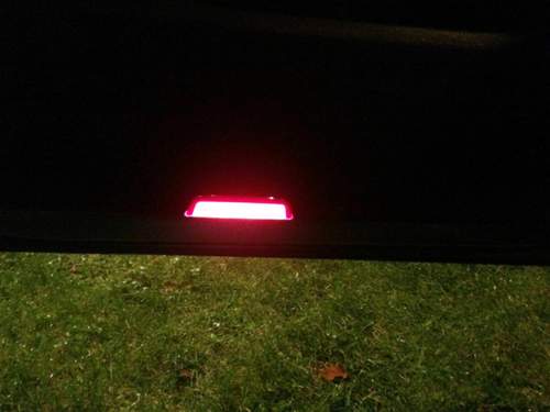

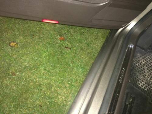

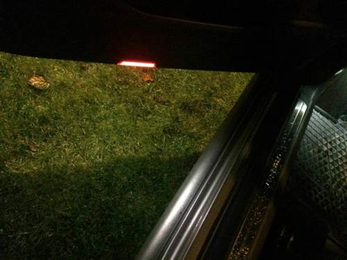

und @Digger-NRG: wie sehen denn die vom B8 aus. Hast du da mal ein Foto von? Ich hab in meine LED´s reingemacht, sieht irgendwie gut aus 🙂
Ja bitte ein Foto von den B8 Leuchten.
Sind "weiche" LEDs. Habe mal ein Bild angefügt. Am Tage sind die roten Flächen kirschrot.
Danke!
Sehen ok aus. Was kosten die Dinger? Evtl Teilenr?
Kosten 19€ das Stück. Ich hab die aber für 16€ weniger bekommen 😁
Die Teilenummer hab ich leider nicht zur Hand.

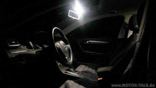

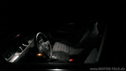

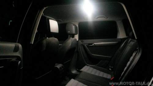

So hier wie versprochen meine Umbau-Fotos auf die Hypercolor-LED im Innenraum. Über die Umfeldbeleuchtung in den Außenspiegeln hab ich mich noch nicht drübergetraut, weil das eine ziemliche Fummelei ist. Mach ich wenn die Außentemperaturen wieder wärmer sind.
Ein kurzes Fazit:
* Die LEDs sind deutlich heller als die Original-Glühlampen, der Unterschied ist schon von außen erkennbar
* 4000K ist die ideale Lichtfarbe - neutrales Weiß ohne Gelb-Ton, aber auch ohne OP-Saal-Feeling. Die 6.500 K würde ich keinesfalls empfehlen, die 3000K nur dann wenn jemand gerne warmes Licht hat, evt zu einem Naturbraun-Innenraum mit Holz-Dekoren
* Im Laderaum darfs durchaus auch die größere der beiden LED sein. Diese fällt nicht unangenehm auf, besticht aber mit extrem guter Ausleuchtung
*Ein- und Ausdimmen funktioniert problemlos. Die LEDs glimmen am Ende nicht ganz so smooth aus wie die Glühlampen, aber das fällt so gut wie nicht auf.
Folgende Nachteile hat die ganze Sache:
* Die Schminkspiegellampen sind ebenso hell wie alle anderen. Wenn man den Schminkspiegel nachts nach ein paar Minuten Fahrt in der Dunkelheit benutzen will, muss man erst mal die Augen zusammenkneifen bevor man auf den Spiegel schauen kann und sich die Pupillen dran gewöhnt haben. Hypercolor bietet eine Milchplexiglas-Abdunkelung der Schminkspiegel-LEDs für happige 2 EUR Aufpreis pro Lampe an, ich habe zusätzlich beide Schminkspiegellampen beim Einbau noch etwas in Richtung Windschutzscheibe gedreht. Sie blenden trotzdem stark, ich möchte mir nicht ausmalen wie das ohne diese beiden Maßnahmen aussähe.
* Der Beifahrer kann während einer Nachtfahrt keine der vorderen Lampen (Leselampe, Schminkspiegel) mehr benutzen ohne den Fahrer damit zu blenden. Mit Originallampen war das kein Problem. Eingeschaltete Lampen auf der Rückbank sind nicht so schlimm, können für empfindliche Fahrer bei Regen aber ebenso die Sicht einschränken.
* Die Hypron-LEDs sind in allen Fällen etwas länger als die Originallampen. Das ist in keinem Lampengehäuse ein Problem, weil sichs mit der Größe immer knapp ausgeht. Bei der Handschuhfachlampe ist allerdings das Gehäuse aus Metall und knapp bemessen, wodurch der Zusammenbau durch die Größe erstens meist nicht auf Anhieb klappt und zweitens einen Kurzschluss produziert. Nach Kürzung der Hyprpon LED um 0,5mm durch vorsichtigem Abfeilen des Lampensockels und Abkleben des Lampengehäuses innen mit Isolierband hats aber dann problem geklappt.
Insgesamt eine deutliche funktionale und optische Aufwertung des Fahrzeugs die ich empfehlen kann. Die Nachteile bei Nachtfahrten sollte man aber in Kauf nehmen können. Ideal wär hier eine automatische Dimmung der Lampen abhängig des Lichtsensors. Leider kann das der B7 nicht. Hypercolor kann man dafür keinen Vorwurf machen, die Lampen selbst sind top.
Anbei ein paar Fotos. Kommt leider alles nicht so gut rüber wie in der Realität.
