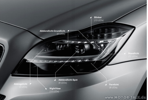

@Ockham schrieb am 13. Februar 2018 um 23:04:16 Uhr:
Möglicherweise ist das Absicht. Über 2000lm Lichtstrom ist eine Scheinwerferreinigungsanlage vorgeschrieben.
Nicht bei LED,sieht man auch nicht mehr bei Mercedes Benz-Modellen.
Ich zitiere mal aus Wikipedia:
Eine Scheinwerferreinigungsanlage ist vorgeschrieben für:
seit dem 1. April 2000 zugelassene Kraftfahrzeuge mit Scheinwerfern für Fern- und Abblendlicht, die mit Gasentladungslampen (etwa Xenonlicht) ausgestattet sind (laut Straßenverkehrs-Zulassungs-Ordnung § 50 Abs. 10 und § 72) sowie
für Kraftfahrzeuge, die typbedingt ein Abblendlicht mit einem Lichtstrom von über 2000 lm verwenden (laut ECE-Regelung 48).
In der ECE 48 steht das sinngemäß so drin. Von LED ist da keine Rede, d.h. das bezieht sich auf Lampen jeglichen Typs.Lichtquelle [..] über 2000 Lumen
Stimmt, die meisten Hersteller sparen bei LED wegen der Unterschreitung der Lumenzahl die SRA ein. VW hat z.B. beim Polo den Lichtstrom auch beim Xenon so weit herabgesetzt, dass auch da keine SRA mehr erforderlich ist. Ist schon super, da hat man tolles Licht und im Winter sind die Scheinwerfer völlig mit Dreck zugesetzt.

@Ockham schrieb am 14. Februar 2018 um 14:19:48 Uhr:
@T5-Power schrieb am 14. Februar 2018 um 08:35:44 Uhr:
[/quoteLichtquelle [..] über 2000 Lumen[/quote
Und nochmal:
Guck Dir mal die neueren Modelle von MB mit LED-Licht an,die haben keine SRA mehr.
Und Dein Wiki-Eintrag ist uralt,da gab es weder LED noch Laser-Licht.
3434
An meinem neuen Insignia B, mit Matrix-LED, ist auch keine SRA verbaut. Bisher habe ich die auch nicht wirklich vermisst.
Ach, war der 850 nicht schön mit seinen kleinen Wischern, bei meinem haben sie auch immer funktioniert.
ECE 48 ist aktuell und es ist ziemlich wurscht, wie der Lichtstrom zustande kommt. Da wird der Benz halt nur weniger als 2000 lm haben, so einfach ist das.
Gemäß ECE 48 vom 8.10.2016 gilt:
"6.2.9. Sonstige Vorschriften
Abblendscheinwerfer mit einer Lichtquelle oder LED-Modulen zur Erzeugung des Hauptabblendlichtbündels,
deren Soll-Lichtstrom 2 000 Lumen übersteigt, dürfen nur in Verbindung mit Scheinwerferreinigungsanlagen
nach der Regelung Nr. 45 angebaut werden (1). "
Tja, auch Daimler muss sparen...
Ist zwar schon älter...
https://www.welt.de/.../Konsequenz-aus-der-neuen-LED-Technik.html
"Der Grund dafür liegt an einem anderen Messverfahren für die Helligkeit. Während diese bei Xenon-Licht direkt an der Lampe gemessen wird, erfolgt sie bei LED-Scheinwerfern erst an der Linse vor den Leuchtdioden. Das hat vor allem praktische Gründe, sind LED-Lichter doch als Modul gefertigt und die einzelnen Dioden somit gar nicht mehr erreichbar. Durch die filternde Linse erreichen die modernen Abblendlichter nicht mehr den Helligkeits-Grenzwert von 2.000 Lumen, ab dem eine Reinigungsanlage vorgeschrieben ist."
