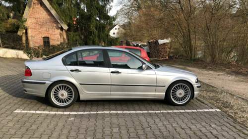

Habe das Fahrwerk mit Domstrebe drin und kann nur gutes sagen!
2018-04-02-photo-00001610
Ich würde nicht bei eBay bestellen zumindestens nicht so wichtige Sachen wie Bremsen oder Fahrwerk, sind oft keine Originalprodukte und wieso sollen sie 200€ billiger als die Cupkits sein? Keie Feder dabei?
Die Teile kamen in original Verpackung mit Bilstein Hologram, die Federn separat direkt von H&R. Ich weiß kann man alles fälschen aber der Verkäufer weiß sehr genau was er verkauft und der bezieht das Zeug anscheinend direkt von Bilstein.
Ich habe lediglich bei der Aktion noch neue Staubschutzmanschetten rein gemacht... Wie gesagt das Fahrwerk fährt sich prima.
