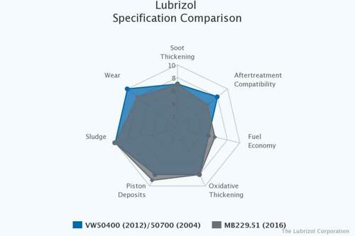

Bitte haut mich nicht, dass ich hier schon wieder anfang 😁 . Ich schreibe lediglich nur um mein Suchergebnis zu teilen.
Ich hab ein tool von Lubrizol auf meiner suche gefunden welches sehr einfach untershiede der verschiedenen Normen aufzeigt.
Es wird ja immer von der "guten" MB229.51 geredet. Nach diesen Spinnendiagrammen ist das VW507.00 gleich dem Porsche C30 (sind ja auch die selben VW motoren 😉 ) aber besser als das MB229.51 in den wichtigen Punkten: Verschleiss (Wear) und Abgasnachbehandlung (ok, nur fuer die, die noch AGR und DPF haben). Fuel economy lass ich jetzt mal aussen vor. Wenn's dem motor gut tut, er aber dafuer ein bisschen mehr verbraucht nehm ich das in Kauf.
Keine andere Norm nach diesem tool hat so hohe anforderungen wie das VW507.00. Selbst wenn ich mehrere Normen zusammenlege komm ich nicht and die von VW geforderte Verschleisseigenschaften.
Sehr interessant wie ich finde.
Cheers
P.s.: Mir ist bewusst, dass das Diagramm A30 zeigt aber das ist angeblich nur ein schreibfehler. Soll C30 sein.
C30 vs MB229.51
VW507.00 vs MB229.51
