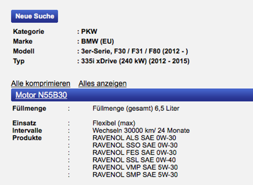

@crus_gs Ravenol bringt mir bei meinem kein 5W-40, obwohl für den N55 freigegeben, bloß das SSL 0W-40. Kannst du dir daraus einen Reim machen?
Ich hab gerade auf der Herstellerseite nachgesehen. Ravenol VST 5W-40 - USVO gibts doch? Ist PAO basiert, hat LL01 Freigabe. Sollte also eines der top Öle für den N54,N55, B58 sein, und auch von BMW erlaubt, zumindest bis sie den OPF eingebaut haben.
Oder hab ich Dich jetzt nicht richtig verstanden?
E907ab79-e3bc-45b9-8f1c-f90c7ddd7e01
Ja, das VST oder das RUP 5W-40 hatte ich schon auf dem Schirm mit der LL-01-Freigabe, aber ich meinte eigentlich, ob du den Hintergrund verstehen würdest, weshalb der Ravenol-Ölfinder mir kein 5W-40 Vorschlägt, sondern bloß das 0W-40. Hab mich etwas unglücklich ausgedrückt, sorry.
Könnte es vielleicht mit dem Wechselintervall von 30tkm zusammenhängen - oder dem Spritverbrauch aufgrund der höheren Viskosität?
