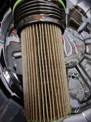

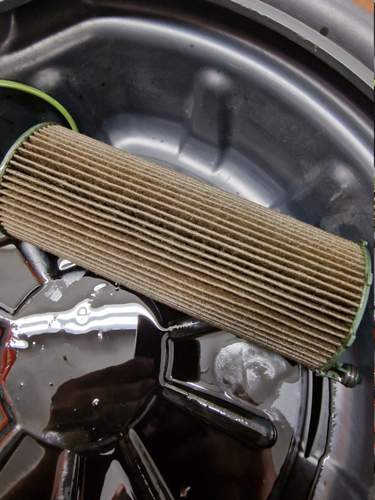

Ich fahre das Motul Sport 5w50 nun Motul 8100 Power 5w50 genannt. Das hat eine CF Freigabe. Das Öl fahre ich jetzt schon gute 100tkm. Letztes Jahr habe ich eine Kameraendoskopie der Brennräume und Zylinder durchgeführt und es sieht alles besser als gut aus. Kreuzschliff voll da und kein Aufbrand auf den Kolbenböden.
Wo die Injektoren draußen waren habe ich ja auf den Ventiltrieb und umzu sehen können. Und da waren keinerlei Ablagerungen vorhanden. Alles metallisch rein. Der Kopf sah von innen aus als wäre der gerade vom Werk gekommen.
Vor 2 Tagen habe ich einen Ölwechsel durchgeführt und schaut euch mal an wie sauber der Ölfilter nach 10tkm ist. So etwas habe ich noch nie gesehen. Ölwechselintervall liegt bei 10-15tkm.
