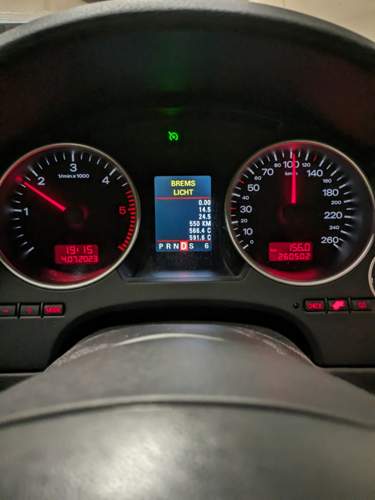

Ich habe mir die DPF Werte des Steuergeräts auf eine Bildschirmseite im MFA mit dem FIS Control gelegt (im A4 B7). Daher kann ich live beobachten, wann regeneriert wird. Anbei ein Bild von heute :-)
Daher weiss ich, dass wenn sich das Steuergerät entscheidet zu regenieren, es sehr schnell geht, bis die 500+ Grad anliegen. Würde mal sagen 30 Sekunden oder so.
Erste Zeile ist die Ölaschebeladung (0 bei mir, weil vor kurzem DPF gereinigt) MWB104-Feld 1
Zweite Zeile ist Russbeladung berechnet
Dritte Zeile ist Russbeladung aus Differenzdruck abgeleitet
Vierte Zeile ist Strecke seit letzter Regeneration
Fünfte Zeile ist Temperatur vor dem Vorkat
Sechste Zeile ist Temperatur vor DPF
Allzeit knitterfreie Fahrt! :-)
