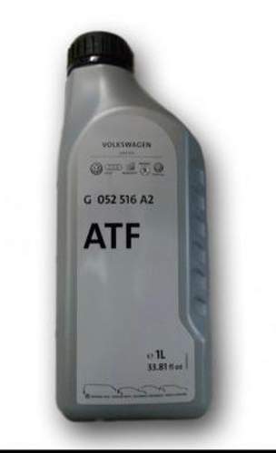

Multitronicgetriebe, welches Öl ?Hallo Ihr Lieben, wer weiß welche Getriebeölmarke original ab Werk im Multitronicgetriebe eingefüllt ist? ATF CVT ,aber die Marke oder der Ölhersteller.Gruß Jari

Hallo Jari,
das originale Öl wird meines Wissens nur von Audi vertrieben.
Wenn du den Wagen länger fahren möchtest kann ich dir empfehlen auf Fuchs CVT ATF umzuölen.
Das ist auf Dauer deutlich günstiger als das OEM Öl.
Frank
Anhand des Fahgestell-Nr. (VIN) kann ich dir die OE-Nr. geben
Danke,hatte ich schon auf dem Plan ,Castrol oder Fuchs. Fuchs Titan Cvtf Pro oder Flex? Gruß Stefan
Hallo Milan,danke für Dein Angebot. In Anhang die VIN
Flex 🙂
Danke Griev
Ja nimm das Fuchs.
A2 gibt nur die Gebindegröße an, A2 = 1 Liter
G 052 180 A2 = CVT 01J
G 052 516 A2 = CVT 0AW
Du benötigst das für 0AW
Zubehör Öle haben keine Freigabe, lediglich eine Empfehlung, und decken oftmals i.d.R. beide Spezifikationen ab.
Es empfiehlt sich ggf. bei Verwendung von Zubehör Öl ein Umölen, sprich 3 Ölwechsel hintereinander nach Anleitung, 4. Füllung bleibt drin.
