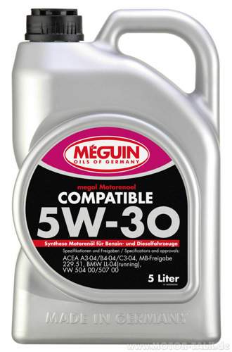

kein Grund zur Panik. Für Pumpe Düse Motoren ist die VW 50501 die unterste Stufe, aber auch nicht die schlechteste, weil nur in Verbindung mit festem Serviceintervall v. 1 Jahr oder 15.000 km zulässig.
Die Motoröle der Norm (Longlife II) VW 50300 (Otto) / 50601 (Diesel) dürften wegen des abgesenkten HTHS wertes nur in Fahrzeugen verwendet werden, die für den Longlife Service vorgesehen waren. Also alle wo auf dem Serviceaufkleber QG1 vermerkt ist. Waren alles 0W/30er vollsynthetische Öle. HTHS >2,9 mPa.s
Die Nachfolgenorm LL3 VW 50400 (Otto) / 50700 (Diesel) ist dagen Rückwertscompatibel (bis auf wenige Ausnahmen, R5 und V10 TDIMotoren
vor Juni 2006). Hier ist auch der HTHS Wert wieder auf >3,5 mPa.s angehoben. Leider kein synthetisches Öl auf PAO Basis sondern Hydro Chrack. Trotzdem wurden hier die Ansprüche in der Norm nochmals erhöht und sind oft Kombiprodukte mit Freig. BMW LL04 u. MB 229.51
Meistens sind sie auch etwas günstiger als LL2 Produkte.
Da man als Privatperson die Qualität der Motoröle eh nicht prüfen kann, ist das alles eine Glaubensfrage und Marketing ist bei den Top Marken sehr stark ausgeprägt. Daher glaube ich, auf einem hohen Level zu sein, wenn ein Motoröl, Freigaben mehrerer Automobilhersteller besitzt.
Die nächsten Ölwechsel wird bei mir Megol Compatible 5W/30 zum Einsatz kommen (4 x 5 Liter für 92 € incl. Versand u. Mwst.).
