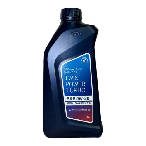

Habe gestern Inspektion gemacht (BMW Niederlassung). Auf dem Zettel in Motorraum steht das 0W30 Öl von Castrol verwendet würde . Bisher war immer 5W30.
Wie sieht bei euch aus?
Fahre 20i sDrive
Wurde auch bei uns bei BMW lt. Rechnung eingefüllt. xDrive 20i, BMW TwinPower Turbo LL- 1 9FE OW-30
Danke für Info
Update
Wird nie langweilig mit dem Kleinen, der Werkstatt
Füllen jetzt 0W30 rein ungefragt ??
Und Diesel Fahrer sollen LL-12FE verwenden siehe pdf
Wird aber von bmw nicht online verkauft..!?
