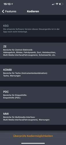

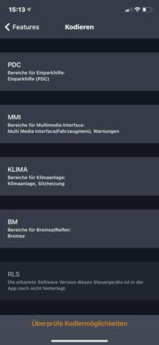

Eine Frage bei mir sind zwei Module nicht wählbar aber aufgeführt zum einen das KSG und das RLS Modul weis einer von euch für was die gut sind???
Wollte mir gerne den Kofferraum zum öffnen und schließen für Duden Audi Schlüssel machen zur Zeit öffnet er nur!
Lg
KSG = Komfortsteuergerät
RLS = Regen - Licht Sensor
ich kann deinen Satz nicht ganz entschlüsseln, aber du suchst zum codieren deiner Heckklappe sicherlich das hier:
STG 6D (Heckklappe) auswählen
STG Zugriffsberechtigung -> Funktion 16
Code: 12345 eingeben
STG Anpassung -> Funktion 10
Ansteuerung durch Schalter für Heckklappenfernentriegelung - Tastfunktion beim Schließen auf nicht aktiv setzen

Guten Morgen cool danke für die schnelle Antwort über welches obd hast du das gemacht? Ich habe von einem Freund Carly bekommen das sind die Bereiche ausgegraut die du mir in meiner vorherigen Frage beantwortest hast. Ich habe dort nix diesbezüglich gefunden ich lade einfach mal die Bilder hierzu hoch.
Lg.

VCDS HEX CAN benutz ich
Tjap musss wohl mit OBD Eleven Wasser in den Wein kippen.
