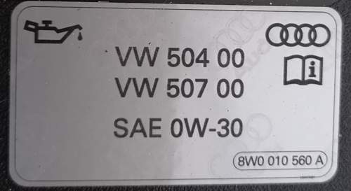

am 19. Mai 2023 um 18:49
Im Motorraum ist ein Aufkleber, der 50400 und 50700 der Viskosität 0W-30 erlaubt. Damit ist also doch eine Viskosität fest vorgeschrieben. Von 50900 steht interessanter Weise nichts. Vielleicht geht Audi aber auch davon aus, dass der Aufkleber nur für das Nachfüllöl herangezogen wird und die Kunden immer brav zum Audi Partner fahren, wo dann das 50900 reinkommt
am 19. Mai 2023 um 18:59
So steht es in der Betriebsanleitung:
Sollte Motoröl nach der vorgeschriebenen Norm (ich ergänze: auf dem Aufkleber im Motorraum) nicht verfügbar sein, dürfen Sie im Notfall bis zum nächsten regulären Ölwechsel einmalig maximal 0,5 l Motoröl der nachfolgenden, abweichenden Normen nachfüllen:
— Gilt für: Benzinmotoren: Norm VW 504 00, ACEA C3, ACEA C4, API SP oder ILSAC GF-6A. Erlaubt sind alle Viskositätsklassen dieser Normen.
— Gilt für: Dieselmotoren: Norm VW 507 00, ACEA C3, ACEA C4 oder API CK-4. Erlaubt sind alle Viskositätsklassen dieser Normen.
Audi empfiehlt den Ölwechsel von einem Fachbetrieb durchführen zu lassen.
am 19. Mai 2023 um 19:04
Für das angesprochene Fahrzeug 50 TDI aus 11/2022 würde ich das so interpretieren: es gehört ein 0W-30 / 50700 oder 50400 rein, man darf einmalig bis zu 0,5 l 50700 oder 50400 einer beliebigen Viskosität nachfüllen.
