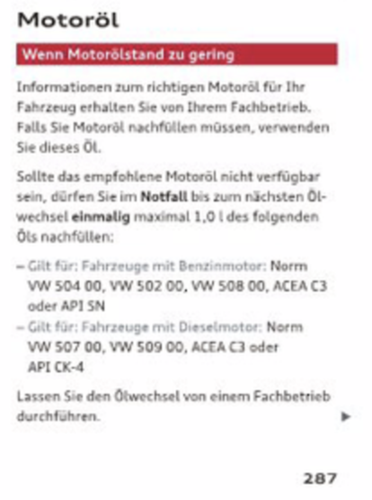

Der Titel sagt eigentlich schon alles. Ich möchte mir einen Liter Motoröl ins Auto legen für das eventuelle Nachfüllen.
Welches Öl bzw. Viskosität ist da ab Werk derzeit drin?

Steht sowas nicht in der BDA?
Themenstarteram 23. November 2018 um 15:06
Nein, da steht fragen Sie den Händler und welches man im Ausnahmefall nehmen kann
Und auch, dass man selbst maximal einmalig nachfüllen darf.
Im Handbuch steht die vorgeschriebene Norm. z.B. VW 507 00...
Handbuch Seite 287 (bei mir)
Themenstarteram 23. November 2018 um 17:42
das steht bei mir zum Öl auf Seite 287, siehe Bild

Und... 4 Sorten reichen Dir nicht zur Auswahl?
Diese Sorten sollen nur im Notfall verwendet werden.

Ich hatte ja gefragt, was ab Werk drin ist, um das gleiche einzufüllen, die anderen werden ja nuf zur Not angegeben. Die Not will ich vermeiden und das richtige mit haben
Man kann sich das Leben auch schwer machen...
Das empfohlene Öl muss sich doch auch nach der Norm richten. Es wird für den Turbodiesel sicher ein vollsynthetisches Öl sein.
Ich hab seit Jahrzehnten ein beliebiges Markenöl als Nachfüllreserve dabei gehabt. Das reichte immer problemlos zu nächsten Inspektion.
Das sehe ich auch so. Und es ging doch hier ums Nachfüllen - nicht um einen Ölwechsel.
Themenstarteram 23. November 2018 um 19:24
na klar wird sich das nach einer Norm richten, aber welche?
Ich hatte natürlich vorher auch gegoogelt, aber da habe ich nur das Vorgängermodell gefunden. Ich hatte beim 4G immer das 5W30 LL Öl, die letzten gelieferten hatten aber wohl 0W20 drin, was nicht abwärtskompatibel ist.
