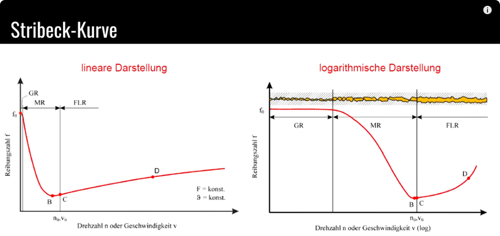

Hallo zusammen und @Rockville,
zu diesem Thema wird in dem Video der Mitarbeiter eines Motorenöllieferanten befragt, dessen Antworten das Thema
"Welches Motoröl"
auf der gesamten Strecke eindrucksvoll beleuchten:
https://www.youtube.com/watch?v=Q7biBahqVWY&t=67s
Kernaussage: Bei niedrigerer Heißviskosität werden andere Anteile an Verschleißschutzadditiven benötigt.
Anhand der Stribeck-Kurve wird aber auch deutlich, dass ein konzeptionsbedingt hoher Anteil im Start-Stopp-Betrieb und bei niedrigen Drehzahlen, insbesondere bei DSG- oder Automatikgetrieben, der Motor unabhängig davon, welche Motoröl-Viskosität gefahren wird, einige Betriebspunkte noch nahe an der Grenze zur Flüssigkeitsreibung in der verschleißintensiveren Mischreibung liegen.
Und es würde mich nicht wundern, wenn Motorenentwickler auf diesem Altar der Erkenntnis Grenzen überschreiten und teilweise die Dauerhaltbarkeit opfern, mit der Begründung, nur mit diesem letzten Mittel der Minimierung von Reibungsverlusten die Emissionsgrenzwerte unterschreiten zu können, um finanziellen Sanktionen zu entgehen.
Vor diesem Hintergrund ist die Frage "Welches Motorenöl" nach wie vor aktuell.
Welches Motoröl: Stribeck-Kurve
