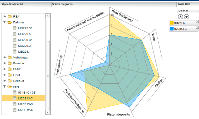

so ist es, während Ford bei der 931-C stehengeblieben ist und schon jahrelang unverändert ist, finden bei anderen Herstellerfreigaben ständig Weiterentwicklungen beim Öl statt.
Und das Öle nicht gleich Öle sind, und die Ford Norm auch nichts besonderes an Anforderungen erfüllt zeigt der Vergleich:
Vergleich für Benziner Norm Ford 913-C vs MB 229.5

Ich habe manchmal das Gefühl, das den Ingenieuren der Autohersteller in dieser Disziplin öfter einmal Unfähigkeit unterstellt wird. Bei der Norm 913-C werden die Ford Leute durch die Stadt getrieben.
Mal schauen, wie es mit der 913-D oder 948-B (5W20) weiter geht ...
